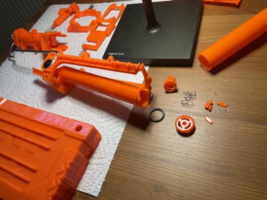

mein erster Mod-Versuch und der ist dabei schief zu gehen 😭
Ich bin blutiger AnfÀnger und habe mir nach Recherchieren einen Alpha Trooper gekauft (gebraucht)
Wie ich leider nach Lieferung festgestellt habe, lÀsst sich die Feder nicht spannen bzw. war unter Spannung. Das Teil zum Spannen hing im hinteren drittel fest und liess sich nicht bewegen.

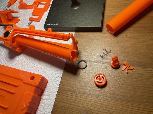

Alles auseinander gebaut und nun habe ich gebrochene Teile gefunden und brauche mal Rat.
ich möchte den Blaster nicht unbedingt auf short-darts umbauen, finde aber keine Ersatzteile fĂŒr die normalen long-darts.
In diesem Rohr, an dem eine Ecke abgebrochen ist, wenn ich das schĂŒttele, dann klötert das etwas und es scheint etwas ein ganz wenig hin und her zu rutschen.
Kann mir bitte helfen?
lieben Dank schon mal

Oh, da hat sich der AR selbst entfernt^^
Wenn ich Zuhause bin kann ich Mal schauen ob ich da noch Ersatz Zuhause hab
BeitrÀge
4.368
Und hat die Abdichtung zur Plungertube gleich mitgenommen.
Wenn ich mich nicht irre ist die Breech bei Alpha-Trooper und Retaliator identisch, da dĂŒrften noch einige im Umlauf sein.

Ich war mit nicht mehr so sicher, aber sie unterscheiden sich:
Oben EAT, unten Retaliator
