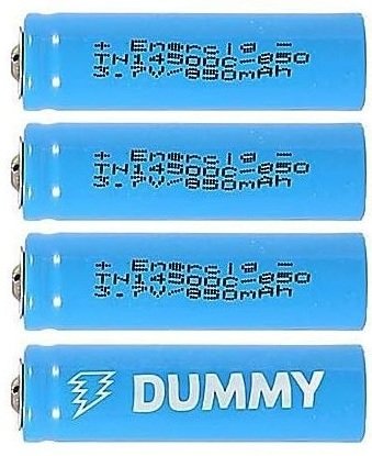

Mag wer nen testbericht zur 800er Variante von denen sehen mit belastbarkeitsdiagrammen?
Zum Vergleich die von mir ĂŒberwiegend verwendeten efest Zellen, weniger KapazitĂ€t, vergleichbar bis besseres entladeverhalten und vom Hersteller bis 4a entladestrom statt 1a angegeben:
Man beachte die unterschiedlichen temperaturkurven bei der Entladung. Entladen wurde mit 0,5A - das ist nicht so wirklich viel. Selbst mit Stock Motoren zieht man das schon im Leerlauf quasi wenn nur die flywheels laufen.

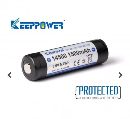

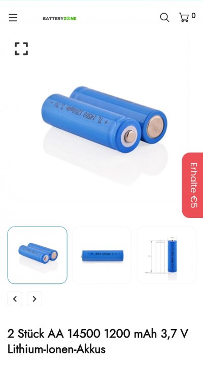

Was haltet Ohr denn von denen?

Rechts ist ne protected Zelle. Die hat eine interne Schaltung, die eine Entnahme im Bereich dessen was ein Blaster brÀuchte verhindert: daher klares nein.
Links? Die KapazitĂ€t ist eher ne Fantasieangabe. Bei 3,30€ je Zelle vermute ich eher nicht, das die wirklich brauchbar sind. Aber persönlich getestet hab ich die natĂŒrlich nicht.
