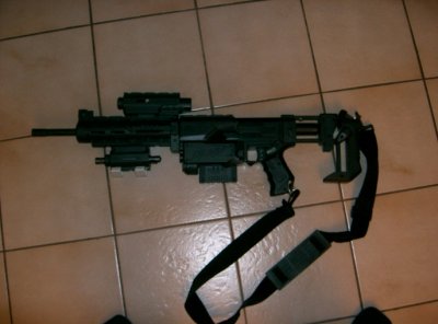

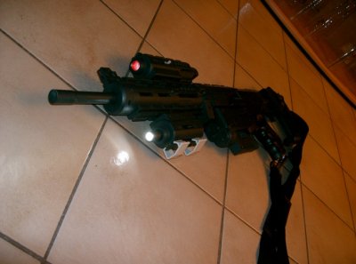

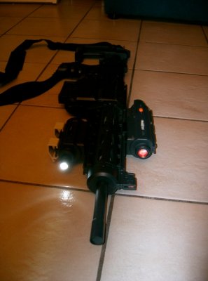

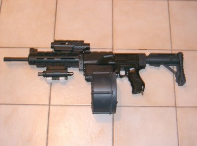

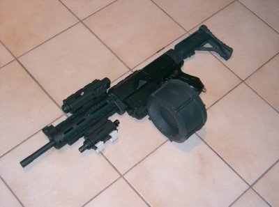

hm kann leider nimmer sagen wie weit ich sie streckte...aber hatte auf den plunger dämpfer aufgeklebt....hab die feder wohl zu weit gestreckt. ^^
hier noch ein paar bilder von meiner ersten nerfgun.
