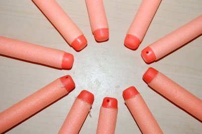

Hab mal ein Bild von den kaputten Darts gemacht(jop sind die originalen). Unten die die dabei waren, und oben ein paar neue die ich nach gekauft hab.
Die vordere Kante vom Schaumstoff ist halt ziemlich Ramponiert, und bei dem rechten ist die Spitze schon halb abgerissen...
Das Problem ist(bzw scheint) das die Darts zu fest an den Dart Tooth gepresst werden, sodass die Spitze beim Runterfahren des Tooths ziemlich mitgezogen und verformt wird.

Und wo haben die Darts gelitten? Die sehen doch noch gut aus...
Das einzige was auffällt sind die Klebstofffetzen, aber die kann man gefahrlos abreissen.

Ja aber der Leim wird immer weiter rausgezogen, und bei dem Dart rechts unten ist die spitze schon halb ab. bei <20 Abschüssen ist das dann doch bisschen komisch, oder täusch ich mich da?

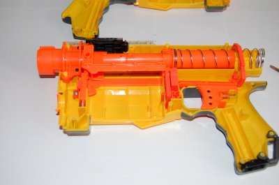

Hier das versprochene Bild der Innerreien, kann auf den ersten leihenhaften Blick nichts ungewöhnliches erkennen.
Achja: das die Plungerfeder nicht richtig sitzt ist mir beim zerlegen passiert, das war vorher nicht so.

Das der Klebstoff etwas rauskommt ist bei den alten CS-Darts völlig normal und abgehen tut die Spitze deswegen noch lange nicht. Die Spitze hat einen Schaft, der etwa 2cm tief in den Schaumstoff reicht und dort auch noch verklebt ist. Der "Schaden" - wenn man es so nennen will - ist absolut oberflächlich und nach 20-30 Schuß pro Dart völlig normal. Darts sind halt in gewisser Weise Verbrauchsmaterial - ab und an muss man sich ein paar Neue kaufen.

Das mit dem relativ schweren nachladen ist jetz nach dem zusammenbau auch gefühlt etwas leichter geworden, vllt war nur irgend ne Feder verklemmt.
