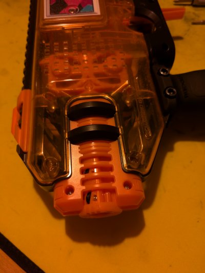

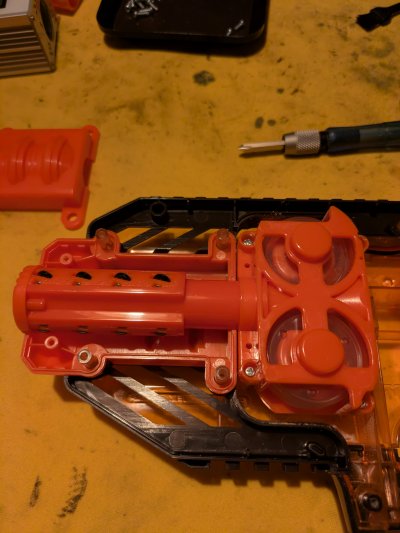

Also... Der DZ BCAR passt, subjektiv habe ich auch den Eindruck gehabt, dass das Trefferbild genauer war. Einzelne Ausreißer gab es dennoch. Das ganze geht aber mit ca. 20FPS Verlust einher. Schlaue leute aus dem Internet haben angegeben, dass die hinteren Bearings in der Shell gebremst werden. Auch OOD empfiehlt diese Mod daher (noch) nicht. Ergo hab ich es wieder zurückgebastelt.
Und BTW zwischen einem 2S und 3S Lipo habe ich nur sub 10fps Unterschied gemessen, die Lautstärke und das Motorengeräusch an sich waren aber gefühlt exponentiell höher. 🙉
2S it is then! ✌️🤙

1.414
Und wenn man diese Reihe Bearings entfernt? 👀

das Rausnehmen könnte man testen. Ich war mir aber nicht sicher, ob die vorderen Bearings nicht auch irgendwo anliegen. Es gibt nicht die eine richtige Position, sondern so,wie man den BCAR da reinlegt... 🤷

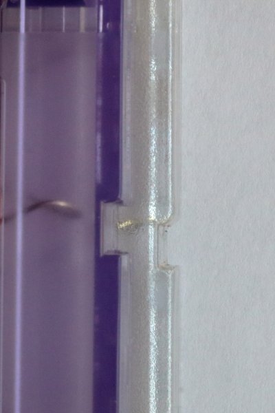

Uns fiel in Vaihingen auf, dass die Worker Talon Mags allesamt relativ leicht aus der Maxim Pro fallen. @Kiwi hatte den verdacht, dass es an der Geometrie der Magazine liegen könnte.
Bei genauerer Betrachtung fällt auf, dass die Talon Mags eine abgerundete Kante am oberen Ende der Kerbe haben (hier in ein transparentes Talon und das farbige Dartzone Magazin). Vermutlich müsste man Trigger in der Maxim Pro anpassen (eventuell verlängern), damit dieser die Talons sicherer hält.
Hat jemand schon die gleichen Erfahrungen gemacht oder eventuell schon eine Lösung dafür?
4.215
diese leichte rundung düfte deswegen da sein, damit man die mags auch ohne magazinhebel drücken rausziehen kann.
worker hat ja auch diese talon adapter für nerf mags, wo es halt auch modelle ohne hebel gibt.
ein talon in der maxim pro kann ich fast ohne widerstand einfach so rausziehen. das originalmag bekommt man zwar auch so raus, aber da muss man schon deutlich fester ziehen.
eine mögliche lösung wäre, die kerbe eckig zu feilen, aber dann ist da eventuell zu viel spiel und die darts feeden nicht mehr richtig.
also wenn dann eher rundung weg feilen und wieder was hinkleben.
12.088
Das mit der Abrundung ist mir kürzlich auch aufgefallen, als ich die wackeligen Mags in meinem FDL-3 beheben wollte. Seit ich eine fettere Mag-Release-Feder drin habe, wackelt nix mehr und die Magazine halten stabil auch wenn man rumrennt (als wenn ich das jemals täte! 😅). Dadurch wird das Magazin halt insgesamt fester geklemmt und ich habe keine Probleme mehr.

An die Maxim Pro Besitzer:
Ich hatte bislang keine Probleme mit den Worker Talon Mags in der Maxim Pro. Anders rum hatte ich in meiner SLAB Probleme mit den DZ Mags (im Gegensatz zu den Worker Mags). Die Mags haben dort beim Laden gehakt. 🤷 Da scheint es also kleine aber feine Unterschiede zu geben...
