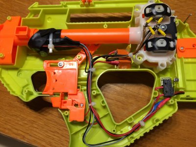

Elektrik und Verkabelung
Die Elektrik von Semiauto Flywheelblastern ist OBERSIMPEL. Ein Schalter, Eine Energiequelle und 2 Abnehmer (Motoren...). Ich spare mir jetzt einfach mal einen Schaltplan und zeige euch wie ichs gemacht habe...
Erstmal die Stock Rayven - Resistoren, Locks und bunte Kabel in tausenderlei Farben so weit das Auge reicht...
Speziell zur Rayven: Dadurch, dass bei der Rayven Mechanik (hinter dem Abzug) und Elektrik (vor der Mechanik) sehr schön getrennt ist hat man bei der Verlegung der hochflexiblen Kabel keinerlei Platzprobleme.
Hier nochmal ein Bild vom leeren Batteriefach mit XT 60 Stecker...
Ich weiß nich was ich hier noch schreiben soll... 10 A Mikroswitch von Conrad, 18er AWG Kabel, 180er Blade Motoren, Zinn und Schrumpfschlauch... Nix Besonderes.
Aber mein Fazit und der Vergleich zu anderen Flywheelern wird länger. Versprochen!

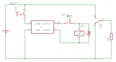

Hallo, nachdem ich vor einigen Wochen günstig eine grüne Rayven bekommen habe, muss da natürlich auch was gemacht werden und jetz bin ich auf der Suche nach Ersatzmotoren in der 180er Klasse.
Was haltet ihr von den Graupner Modellbaumotoren [1] im Vergleich zu den bereits geposteten Heli-Motoren [2]? Die Drehzahl bei 2s sieht vernünftig aus und an Drehmoment fehlts da sicher auch nicht. Lieber wären mir ja 130er Motoren, aber was man so liest gibts da kaum etwas, was man mit 2s vernünftig betreiben kann. Bitte um Input.
Natürlich möchte ich auch nicht meine aktuelle Ausbaustrufe der Rayven vorenhalten, siehe Anhänge. Vorbereitung der Elektrik auf starke Motoren mittels Relais zum Schalten des Laststroms. S4 ist der Mikroschalter beim Magazin als Art Hauptschalter und S5 der Schalter unterm Abzug. Zur Versorgung der Spule kommt ein 6V DCDC zum Einsatz, welcher eine 2s Lipo-Unterspannungsüberwachung mitbringt. R2 stellt die Motoren als generelle Last dar.
lg und schönen Abend
[1] Graupner SJ Elektromotor Speed 320 7,2 V Graupner
[2] 180er Motor MIT Anschlußkabel & vorentstört=DREI Filter fertig verlötet!: Amazon.de: Spielzeug
edit: Fotos
