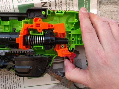

Mit meiner Slingfire stimmt auch etwas nicht... Der Abzug löst nicht mehr aus
So wie es aussieht konnte ich das Problem auf den Trigger eingrenzen.
Wenn der Blaster gespannt ist und ich den Abzug drücke, dann bewegt sich das kleine grüne Plastikteil vom Gehäuse hinter dem Trigger (roter Pfeil). Der ganze Trigger verzieht sich scheinbar in sich und übt nicht mehr genug Kraft auf den Mechnismus aus der den Teil anheben soll, der den Plunger hält.
Im Kreis seht ihr, dass die Mechanik nicht weit genug geht um auszulösen. Selbst wenn ich das mittelere Teil mit den Daumen gegen den eigentlichen Auslöser schieben will, bedarf dies massivem Kraftaufwand.
Ich habe Testweise auch die Originale Feder nochmals eingebaut. Mit dieser besteht das gleiche Problem.
Frage 1: Gibt es Trigger für die Slingfire aus Metall? Finde ad-hoc nichts. Gibt es 3D-Druckteile die jemand drucken könnte, die fester sind als das verarbeitete Plastik?
Frage 2: Wie kann ich den Bereich am Gehäuse verfestigen, damit dem Trigger da mehr Widerstand entgegen gebracht wird? Was nehme ich dazu?

4.959
ist der Schlitten in der vordersten Position eingerastet, bevor du die Zahnräder eingesetzt hast?
mok
89
Ja, sie funktionierte ja schon mehrere Monate ohne Probleme...
Die Probleme traten nach dem Paintjob auf... Aber auch erst ein paar Tage später. Habe jetzt vieles mal mit Schmiermittel eingestrichen... besser, aber der Trigger bzw. die Kraftübertragung geht noch immer nicht.
4.959
Da fehlt doch was unterm Abzug...du könntest versuchen den Abzug an der Kontaktfläche etwas aufzudicken, versuchs erstmal mit etwas Heißkleber, teste und dann mit einem Stück Plaste wenns funktioniert
mok
89
Habe heute am oberen Ende des Triggers, der die KRaft auf den Auslösemechanismus übertragen soll mit zwei Lagen Worbla und Sekundernkleber Abhilfe schaffen können. Der Hebelweg ist dadurch kürzer, weshalb, unterstützt durch Schmiermittel, mehr Kraft ausgeübt werden kann.
Frage dazu: Wo kann ich Nerf-Ersatzschrauben bestellen? Das ständige öffnen und schließen der Schrauben hinterlässt fragwürdige Abnutzungserscheinungen.
