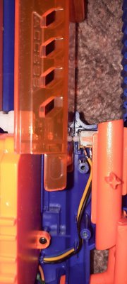

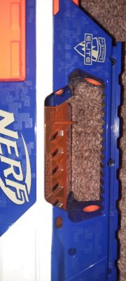

Serviceklappe lässt sich aufgrund des Pins nicht weiter öffnen. Aber wenn es nur soweit aufgeht, wieso verbaut man dann überhaupt eine?!
2.512
Da ist vermutlich nur der Schalter etwas festgebacken. Könnte Sand drin sein oder dreck. Zieh den Schalter mal raus und setz den irgendwo hinter die Klappe. Dann ist der dauerhaft offen und der blaster denkt die Klappe ist immer zu.
der Microschalter, den du da fotografiert hast, ist eine sicherheitseinrichtung ähnlich wie das Trigger-Lock oder das Mag-Lock - damit der blaster nicht anläuft wenn man die Klappe offen hat. allerdings schaltet der nur bei komplett geschlossener klappe "zu", also liegt das problem woanders - denn auf dem bild ist der aktiviert - und aussehen, als würde er Festsitzen, tut er auch nicht wenn du die klappe bereits aus der Kante raus hast - denn sonst kämst du nciht so weit.
@Hoeni : eher hängt da dreck in der schiene, denn sonst wäre der schalter nicht bereits auf dem unteren bild in der "safe" - Stellung. wäre er festgebacken wäre das nicht möglich den so weit zu bewegen. als Test kann man das machen, alternativ kann man auch den schalter umdrehen und am oberen ende mit nem Seitenschneider etwas material "heraustrennen", damit der Pin platz hat.
Schraube die Rs mit offener klappe zu und bewege sie dann - wenn dann alles läuft saß sie nur irgendwo nicht in der schiene. sonst kann ich an der keine auffälligkeiten erkennen.
Der Schalter funktioniert ohne Probleme. Also lässt sich leicht reindrücken, nur mit der Klappe schaffe ich das nicht. Eventuell ist die Serviceklappe nicht richtig in der Schiene drin. Das überprüfe ich nochmal.
Die Funktion ist bekannt, habe mich vorher hier eingelesen.
Das mit der offenen Klappe versuche ich mal.
Schon mal vielen Dank für alle Tipps. Ich bin schon deutlich weiter als gestern und so langsam macht sie mir dann doch Spaß :D
