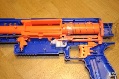

Hi ich hab meine Raider aufgeschraubt und hab am Plunger glaub ich Klebeband drum gewickelt um die Feder zusammen zu drücken jetzt das Problem ich kann sie net mehr schließen.
muss sie dafür enladen/geladen sein oder was .
Antwortet schnell!
Danke im Vorraus.
Hier ein Bild:

mach den klebestreifen halb so breit dann gehts wieder

Also ich denke du hast sie falsch zusammen gebaut.
Die "Nase" unten am Plunger (schwarzer Pfeil) muss unter
die "Schienen (roter Pfeil) unter und über dem Plunger geschoben werden.
Ich schraub immer die untere Schiene raus um den Plunger einzubauen.
Ich hab meine auch grad mal wieder auseinander gebaut, deshalb konnte
ich das gleich mal nachgucken.
Ich hoffe das es dir hilft.^^
edit
Mit dem Klebeband könnte Cain recht haben, so breit wie das
aussieht könnte es sein das sich die Raider nachher nicht mehr Spannen lässt. Aber ich glaube nicht das sie sich deshalb nicht schliessen lässt.
edit²
Ich hab das Bild nochmal geändert, wenn du sie schon auf hast mach gleich das Loch vorn am Kolben zu.(irgendwo beim blauen Pfeil)

Schwarz und rot hab ich bearbeitet kriegs sie aber immer noch nich zu kann sie überall zudrücken nur nich im Bereich des Plungers.
PS: Was nützt das wenn ich denn blauen Pfeil bearbeite?
cain
890
nehm den plunger einfach raus und bau ihn noch mal ein vill geht dann ... auch und mach dünneres tap drum

Danke hat sich erledigt ^^

Wer das selbe Problem hat, sollte die beiden Nasen des Plungers durch vorheriges lösen der laufschienen dann darunter schieben und dann die Laufschienen wieder festziehen
