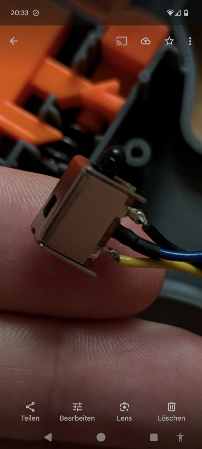

Ich habe im Sperrmüll eine Nerf Elite Hyperfire ohne Magazin gefunden.
Dazu gab es noch eine Walking dead Doppelläufige Schrotflinte für die ich mir neue Hülsen drucken musste und jetzt wieder einsatzbereit ist.
Jetzt habe ich mir eine 30ger Trommel besorgt + frische Batterien und siehe da die Hyperfire funktioniert.
Leider habe ich das Problem das der Schalter vom unteren Trigger hängt und somit der Motor anspringt sobald Batterien eingelegt werden.
Kann mir jemand die Bezeichnung oder eine Quelle für diese Schalter sagen?
Umbauen auf herkömmliche Microschalter möchte ich erstmal nicht.

Wenn es nen paar Tage warten kann (bin im Urlaub) schicke ich dir gegen Porto zwei, drei originale Schalter zu. Die große Restekiste hat da durchaus Ersatz ;)
Ich würde aber trotzdem dazu raten, die durch zumindest kleine 5/10a mikroschalter zu ersetzen. Spätestens wenn du etwas mehr Tuning mit dem blaster machen möchtest, fliegen einem die originalen Schalter um die Ohren (sofern du damit keine mosfets ansteuerst, aber das ist für später mal…).

Hi Hoeni,
danke für deine schnelle Antwort.
Hat alles keine Eile und bei so einem tollen Angebot macht das warten nichts. 🙌
Würde das ganze halt gerne erstmal ohne großes basteln ausprobieren.
Wie ich mich kenne und wenn ich Spaß an der Sache finde wird der Blaster dann vermutlich umgebaut.
Hab da auch schon Abends das ein oder andere YouTube Video dazu gesehen.
Aber erstmal sollte er so ordentlich funktionieren.
Ich wünsche dir noch einen schönen Urlaub und freue mich auf deine Nachricht wenn du wieder da bist.

Du könntest aber auch eins der Locks entfernen und den Schalter der dort verbaut ist am rev trigger verwurschteln.
Am Magazin Lock und an der kKlappe wo der Belt dran sitzt, der die Darts in die Flywheels schiebt, ist jeweils ein solcher Schalter.

Also gestern habe ich die Schalter getauscht.
Jetzt funktioniert der Blaster wieder wunderbar.
Macht schon Spaß das Teil. 😁
