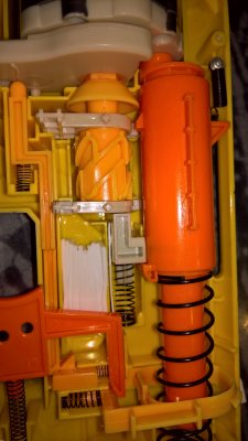

WP_20210306_17_28_50_Pro.jpg WP_20210306_17_28_59_Pro.jpg Moin zusammen (bin eben erst aufgestanden, Nachtschicht...)
Habe den Blaster aufgeschraubt, auf den ersten Blick sieht alles gut aus.
Wenn ich die graue Halterungen feste ans gehäuse drücke und den grauen Hebel nach rechts ziehe , dreht die Trommel tadellos.
Selbst nach 20 durchgänge dreht die Trommel ohne Fehler.

Also....
ich habe jetzt einiges versucht und bin auf das Ergebniss gekommen,
Der Hebel rutscht über den Zylinder drüber, habe den Hebel jetzt mit einem Stück Plastik und moosgummi unterfüttert,
der Blaster lässt sich jetzt minimal schwerer nachladen aber die Trommel dreht jedes mal mit,
sehr eigenartig.
