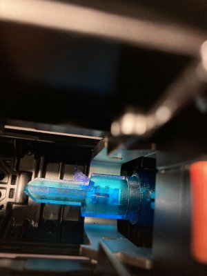

Moin zusammen,
warum passiert das? Mir gehen etliche Darts kaputt

da bleibt der Dart irgendwo hängen... Darts sind halt Verbrauchsmaterial...
könnte sein, dass du irgendwo nen grat oder ähnliches im Blaster hast..

Oder halt dass er doof in den breech gelandet ist, knickt und dann abreißt.
Stimme SirScorp zu, Darts sind Verbrauchsmaterial.
5.918
Bastelst du nicht grad SCAR? sieht außerdem nach nen Chinafake aus?

Das kenn ich sehr gut war ein leidiges Thema in unserer kleinen blaster grp
Die Ceda hatte das Problem leider bei jeder unserer Ausführung mal mehr mal weniger
Abhilfe habe ich uns geschafft in dem ich den magazinhalter so angepasst habe das bei der Zuführung des Darts nicht der nächste dart schon berührt wird vielleicht kann ich das nochmal fotografieren müsste ich nur kurz zurück bauen ...
Im Endeffekt war es bei uns eine Anpassung um 4mm in der Höhe jetzt haben wir bei allen blastern die das Problem hatten eine perfekte Zuführung und das Problem tritt bei keiner mehr auf
Ich denke das lässt sich so auch auf andere blaster anwenden das schadenbild ist identisch

klingt nach nem NAPRADD... allerdings sieht das hier eher nach was anderem aus - als hätte der Scar den dart hinten "geschält".

Moin Zusammen,
mir passiert das ständig bei meiner Retaliator. Ich habe dort dieses Set von Worker eingebaut.
Modifies Kit heißt das glaube, aus dem blauen Kunststoff und das Pump Kit.
Ich mein das passiert beim laden, dass spürt man richtig. Der bleibt irgendwo hängen oder wird gequetscht oder so.
Mit dem Scar hat das nichts zu tun, ist ne andere Baustelle.
Funktioniert bei meinem System ja eh nicht.
Obwohl ich schon gern wüsste ob er funktioniert, mal sehen
Und ja sind Darts aus China, passiert aber auch bei den Originalen als auch Waffelheads...
@primaxhead du meinst das die Beschädigung am nächsten Dart, der noch im Magazin ist entsteht richtig? Und nicht am gerade zugeführten?Daran habe ich noch nicht gedacht. Das würde einleuchten...

Ja so war das zu mindest bei unseren der nächste dart ist beschädigt worden wären der erste zugeführt wurde
defakto war der Abrieb auch immer noch in der Zuführung
Allerdings ging es hierbei um Ceda-s
Bin da ja kein Experte sind nur meine persönlichen Erfahrungen
meist liegt's an zu hohem spiel vom magazin. das wird gern von der Schwerkraft nach unten bewegt, und dann schält - speziell auch ne brass breech, bei ner Pusher-Breech sollte das weniger der fall sein, und bei der "originalen" Plastik-breech hatte ich das auch nciht, aber möglich ist es da dennoch - die den dart im hinteren teil ab. das kann dann auch solche "marken" hervorrufen. dazu kommt's auch auf den schaumstoff an - wenn das nur billigster rotz ist, würde es mich nciht wundern...
das das stück oben ist, ist weniger verwunderlich. das wurde sicherlich nach dem "abschälen" vom nächsten dart nach oben gedrückt... wie voll packst du die magazine? nur mal aus neugier, da viele der Magazine auch +1 mehr Dart "mitmachen", speziell die von Worker. bei Nerf-Magazinen habe ich das bisher noch nciht mitbekommen.
