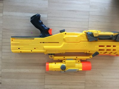

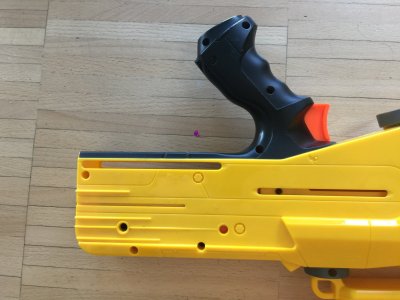

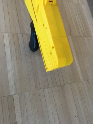

so ich habe jetzt die Schulterstütze abgebaut und es gefällt mir sehr gut, wirkt nicht so altbackend sondern modern, nicht wundern den Ladegriff habe ich gerade ab weil der noch verbogen war, weis noch nicht ob ich die 9 KG Feder einbauen werde, man liest ja soviel

was meinst du mit man liest ja so viel?
Dass die Internals nicht die 9kg Feder nicht abkönnen?
Ich hab ebenfalls eine 9Kg - Feder drin, die keine Probleme macht. Nen Spanngriff hätte ich auch über...

danke für die schnellen Antworten, ich lass das so ohne Schulterstütze und hole noch die 9 KG Blasterparts Feder, hatte nur bedenken wegen dem Air Restrictor und der Belastung der Komponenten
der Ladestift ist wieder gerade, habe ich glatt gebogen, kommt dann nach dem Umbau wieder ran zum durchladen
Dem Ar macht die Feder nix aus. Nur sollte man beim Spannen besser beidseitig ziehen (einseitig geht auch), damit der Schlitten nicht einseitig belastet wird.
