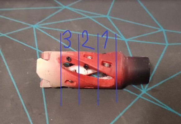

mehr kontakt ist halt eine höhere bremswirkung. soviel ist logisch.
ist aber theoretisch auch einfach zu testen. einfach mal bei einem bcar mit mehreren "ringen" mal mehr oder weniger mit lagern bestücken.
hab hier mal fix den bcar, den mir @flatten_the_skyline mal gedruckt hatte, als beispiel genommen. 3 ringe mit je drei lagern.
der abstand zwischen den lagern ist so gewählt, dass ein (worker) kurzdart zu allen drei ringen und damit allen 9 lagern für einen kurzen moment auch gleichzeitig kontakt hat. wenn ich die lager im dritten ring raus nehme, dreht sich der dart beim durchschieben immernoch genauso stark, wie mit allen lagern.
in wiefern das bei unterschiedlich starken blastern einen unterschied macht, kann ich aber schlecht testen.

Ok, vielleicht immer noch zu wenig Crush. Ich hatte noch 12 Lager von einem anderen Hersteller liegen, die 2 10tel größer sind.
Ich habe diese in die vordersten 3 Ringe der 6° Variante gebaut. Der Dart sitz in den 3 Ringen jetzt so fest, dass ich fast den Kopf abreiße, wenn ich ihn versuche zu drehen.
BCAR 6°/ C12.0
Crush gemessen (über kreuz): 12.0/11.8mm
Und siehe da, ich konnte statt 6 Umdrehungen jetzt rund 10 messen. Das kostet mich allerding 15-20FPS an Leistung. Die Flugbahn hat sich allerdings wahrnehmbar verbessert möchte ich auf dem ersten Blick sagen. Ich denke es lohnt sich an der Stelle weiter zu forschen.
