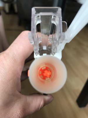

Ich hab mir am Samstag beim Blatadoto eine defekte Rail Raider mitgenommen. Nach dem üblichen Kampf mit der Frontklapöe und dem aufbohren einer Schraube hab ich sie endlich aufbekommen. Klar das mir dabei einige Teile entgegenpurzelten die ich im Moment nicht zu sortieren könnte. Deswegen hab ich mal Bilder gemacht. Es handelt sich um die beiden Orangen Teile und die kleine Feder. Der Rest sind einfach mal Internal Bilder damit mal welche existieren
20180326_175452.jpg 20180326_175456.jpg 20180326_175459.jpg 20180326_175503.jpg 20180326_175509.jpg
4.368
Die beiden orangen Teile sind eine Art Dartgate, die das Magazin nach hinten absperren, für den Fall dass man vor dem Durchladen den Magazindeckel nicht geschlossen hat. Die halbrunde Schale kommt unter den Magazindeckel, der Schieber in die senkrechte Führung. Die zwei Teile fallen gerne mal raus.
Was du noch machen solltest, wenn du sie noch offen hast:
Bei meiner ging das Nachladen nach dem dritten Dart schwerer, bei der unteren Reihe "Widerhaken" sitzt einer direkt über der Plungertube, dessen Feder wird etwas von der Plungertube blockiert so dass er nicht vollständig eingedrückt werden kann.
Bau die Plungertube und das Teil aus, und kürze das hochgebogene Ende der Spiralfeder so, dass es nicht über den Anschlag am Haken hinaussteht, dann kann das ganze Magazin komplett ohne Probleme geladen werden.
