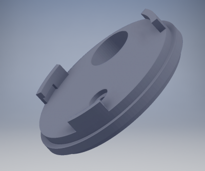

Ich überlege gerade, wie man verschiedene Aufsätze an der Sawed-Off anbringen könnte.
  1. Zurzeit habe ich einen Thunderbow 5er Mega-Dart Smart-AR, den ich anbringen möchte. Einen zweiten hätte ich auch noch liegen, aber das wäre dann vielleicht doch ein bisschen viel, oder? (Naaaah, quark :D)
  2. Außerdem möchte ich einen Lauf haben, auf den eine Demolisher-Granate aufgesteckt werden kann. Ob mit oder ohne umgebendes Laufrohr wäre noch zu klären/designen.
  3. Und als dritten Aufsatz würde ich gerne mehrere Elitekaliber-Darts verschießen. Entweder mit einem Smart-AR (Messenger, Triad, Roughcut?) oder als schrotartiges Abfeuern wie bei einer Sledgefire. Dabei sind zwei Faktoren noch abzuwägen: Einerseits könnte man erwägen, eine größere Anzahl gekürzte Darts zu verschießen (Schmoller, du würdest das lieben, stimmt's?) und andererseits könnte man auch mit etwas Mehraufwand entsprechend wechselbare Sledgefirehülsen einbeziehen (Danke, Lena, für den Input!).
Das Ganze sollte dann wechselbar per Steck- oder Bajonettverschluss mit der Sawed-Off verbunden werden. Voraussetzung: Fest und dicht muss es sein.
Any thoughts?
Schmoller
1.137
Du könntest ein Stecksystem Verwenden, indem du alles auf eine bestimmte Anschlussgröße/Rohrgröße eichst. Somit wäre es immer noch wechselbar und du könntest deine verschiedenen Aufsetze verwenden.

Naja, die Mods nach hoellenhamster & Mazna et al. sehen ja sowieso eine Verengung des Laufes für die original Darts mit 25er Kabelkanal vor. Wenn man diesen vorne nicht bündig abschließt, sondern fortsetzt, kann man mE bequem die entsprechende Muffe als "Kupplung" verwenden. Ggf. kann man ja im inneren noch ein 2. Rohr zur Reduktion des Totraumes einbringen.
[Edit] siehe auch hier:
https://blasted.de/t3460/
https://blasted.de/t3964/
7.199
Jop, das funktioniert tadellos ! Ich hatte in Kassel einen passenden Aufsatz für Megadarts dabei, der einfach aus einem Stück 20er Kabelkanal mit einigen Wicklungen E-Tape bestand...

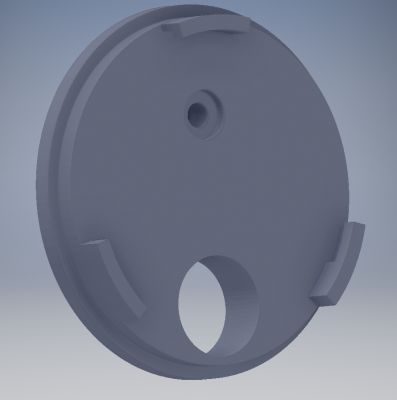

So, erste entwürfe der Basiskupplungsscheibe sind schon mal da:
12.083
Seeehr cool! Das geht schonmal stark in die richtige Richtung! Ich bin auf die Wechselaufsätze gespannt und darauf, wie die Abdichtung erfolgen soll :)
Abdichtung erfolgt uber Dichtungsring in der vorgesehenen Rille der Kupplung, diese sieht man halt derzeit noch nicht, da das Bauteil noch nicht ganz fertig ist. Es wird auf den Auslass des Plungers und von "hinten" in die Scheibe geschoben werden, so dass der Auslass nachher wohl 10 mm Durchmesser hat
12.083
