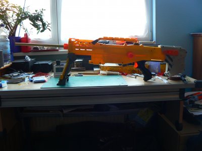

Das bastel ich grad. Ne Brass Breach Longshot (Standard Darts). Der lange Lauf ist abmontierbar, dannach steht der Lauf nicht mehr über sondert endet ein paar cm hinter der Mündung. Hat bisher leider keinen Paintjob (wäre mein erster und hab keine Lust direkt meinen Blaster zu versauen )
Ich plane noch eine Integration (und noch nen Paintjob). Kennt da vieleicht jemand was cooles ?

Du, abschleifen geht immer. hast du was konkretes im kopf oder einfach schwarze Grundierung mit gunmetal drybrush? ah, und planst du noch ne Mündung?
oh, und ehrlich gesagt würde ich dir dazu raten das messingrohr mit plastik zu verkleiden damit das keinen Schaden nimmt.
4.965
das ProximityBarrel sieht an der Longshot ziemlich cool aus. wenn du was integrieren willst nimm etwas was deine Longshot nicht kann(andere Munitionsart, Schrotflintenaufsatz, Schnellfeuertrommel, Demogranatwerfer) Grenzen werden hier nur durch das Material bestimmt :)
Über dem Lauf hab ich auch normalerweise die Frontgun. Die verdeckt den lauf vollständig. Fürs Foto hab ich die halt weggelassen.
5.919
ah, dann hab ich nix gesagt. ich würde trotzdem ne Mündung vorbauen^^

Hab mich für ne Magnus Integration entschieden. Ist nich meine Idee sondern bassiert auf der Magshot von Jaynerf ( ) Hab auch an ne Buzz Bee Airwarriors Air Max Baron gedacht, die bekommt man aber kaum (50 € Versand aus den USA). Die Magnus ist eigentlich nur meine zweite Wahl, da die Baron neben Mega auch Rival feuern kann.

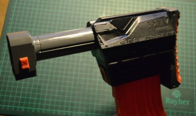

Mein Stock-Mod BRARP (brilliant raider/recon parts) jetzt noch schöner und grundiert.
Raider Stock, Raider Magazinschacht und Recon Spannschlittenteile für die Form, Heißkleber und Epoxyknete für den Halt, Grundierung für den besseren Look.
(Schleifen und spachteln ...mal sehen. Meine Blaster funktionieren auch mit Nerf Insignien hervorragend )
