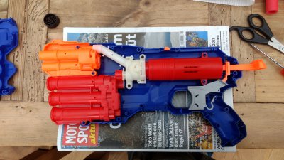

Lässt die sich vermittels des Triangel-Griffs noch bequem spannen, wenn eine stärkere Tuningfeder eingebaut ist? Hardrange wird wahrscheinlich eher unpraktisch, oder?
2.815
Hatte zuerst eine normale Tactical drin, bei dem Set war eine von Worker dabei, die ist mindestens genauso stark, allerdings um einige cm länger und deswegen schon vorgespannt montiert.
Ja, lässt sich noch spannen, aber im Vergleich zu einer gemoddeten LS schon recht schwer.
Das Kit steht bei mir auch noch nach Chinese New Year auf dem Programm, allerings in Clear und bei mir kommt es auf die Clear Recon die das Artifact Kit der Retaliator verpasst bekommt ;)
Eindeutige Kaufempfehlung!
Das Ding wiegt damit zwar soviel wie eine Echte, aber die Qualität ist der HAMMER!

IMG_20170204_171430517.jpg IMG_20170204_171409238.jpg IMG_20170204_171415076.jpg
