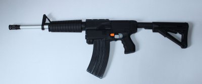

Hi, hier mal ein paar Bilder von meiner M4. Momentan bin ich irgendwie nicht richtig motiviert sie weiter zu machen und hoffe, dass ihr mir helfen könnt.
Hier eine komplette Ansicht
Das Loch ist für eine Segmentanzeige. Und ja ich habe bisher vergessen den einen Slider anzumalen... In dem Griff ist genug Platz für die Elektronik und den Akku. Unten im Griff befindet sich ein D-Sub-Stecker, damit man den Akku laden kann ohne den Blaster aufschrauben zu müssen.
Ich habe den Lauf aus dem Kit vom OMW auseinander genommen (der ist viel zu eng und die Darts bleiben immer wieder stecken...) und das Gewinde verwendet. Dadurch ist der Lauf wunderbar gerade. Der Handlauf und die Mündungsbremse sind gedruckt. Das Rohr hat einen Innendurchmesser von 18 mm.
In den Löchern befinden sich Gewinde, dadurch kann man Nerf- oder Picatinny-Schienen anschrauben und den Griff am Lauf fixieren.
Das Adapter für die Schulterstütze ist halb gedruckt und halb aus einer kaputten Recon Schulterstütze gebaut.
Hier zu meinem Problem, ich wollte den Griff von einer Bb gun nehmen (die Optik zu drucken wäre zu aufwendig), allerdings ist der deutlich kürzer und sieht dadurch leider etwas lächerlich aus. Ich kann zwar einen Größeren drucken, aber wenn ich es an der Rail befestige und den Blaster spanne geht er deutlich über ihn hinaus. Was mein ihr, sollte ich den zu kleinen Griff verwenden, doch den Größeren nehmen oder den Lademechanismus vorne kürzen um den Griff ankleben zu können?
Desweiteren habe ich keine Ahnung wie ich ihn bemalen soll :-(. Habt ihr Ideen?

Ich weiss gar nicht was du hast der Griff sieht doch gar nicht so schlecht aus. Mir jedenfalls gefällt er und ich würde ihn wie beschrieben befestigen . Bei der Bemalung ist es natürlich Geschmackssache aber ein Waldtarnmuster oder ein Wintertarn hatten wir hier auch schon länger nicht mehr.

WIrklich schick! den Griff würd ich auch so lassen wie er ist. Wintertarn klingt gut!

Ich würde den Griff eigentlich auch so lassen.
Als einzige Überlegung würde ich allerdings in den raum stellen wollen, am hinteren Ende, wo ein Spalt zwischen dem Blaster und dem Griff ist - der da durch die Höhe des Schlittens und der Rail entsteht, eventuell noch ein Stück Plasticard in Griffbreite drunter (oder hinten an die Rail - ist der Griff auf der Rail schiebbar?) zu montieren, so dass der Spalt geschlossen ist. Unterseite mit Teflon gleitfähig machen, damits nicht kratzt oder so...
Davon ab noch ne Stimme für Wintertarn. Oder was ich persönlich auch gern seh: Metrotarn oder irgend ne Digitaltarnversion von den beiden.

Hi, ja die Höhe würde ich anpassen. Den Griff so weit vorne anzubringen macht das Zielen etwas schwerer, aber so genau ist die Nerf ja eh nicht. Hmm mal schauen ich lass sie jetzt erstmal etwas ruhen und mache etwas anderes, vll kommt dann die Motivation ja wieder.
Achso wen es interessiert hier ein paar Infos zur Performance. Das Set von Blasterparts und wie die Performance mit meinem neuen Lauf ist werde ich noch testen.
Vielen Dank für die Hinweise. Ich werde mir mal verschiedene Tarnmuster anschauen.

... In dem Griff ist genug Platz für die Elektronik und den Akku. Unten im Griff befindet sich ein D-Sub-Stecker, damit man den Akku laden kann ohne den Blaster aufschrauben zu müssen. ...
Sehr reizvolle Sache, das. Wofür ist die Elektronik?
wollt ich auch gerade fragen.. is ja keine stryfe das ding.. nurn recon-elite-clon
4.366
Das soll eine Ladestandsanzeige werden, die die Magazingröße über drei Reed-Kontakte identifiziert und sich automatisch darauf einstellt.
@BrittLiv: Bau einen großen Griff dran, montier ihn aber direkt am Blaster und nicht am Schlitten. Der Schlitten bekommt dann noch einen Spannhebel und du kannst das Teil originalgetreu durchladen.
