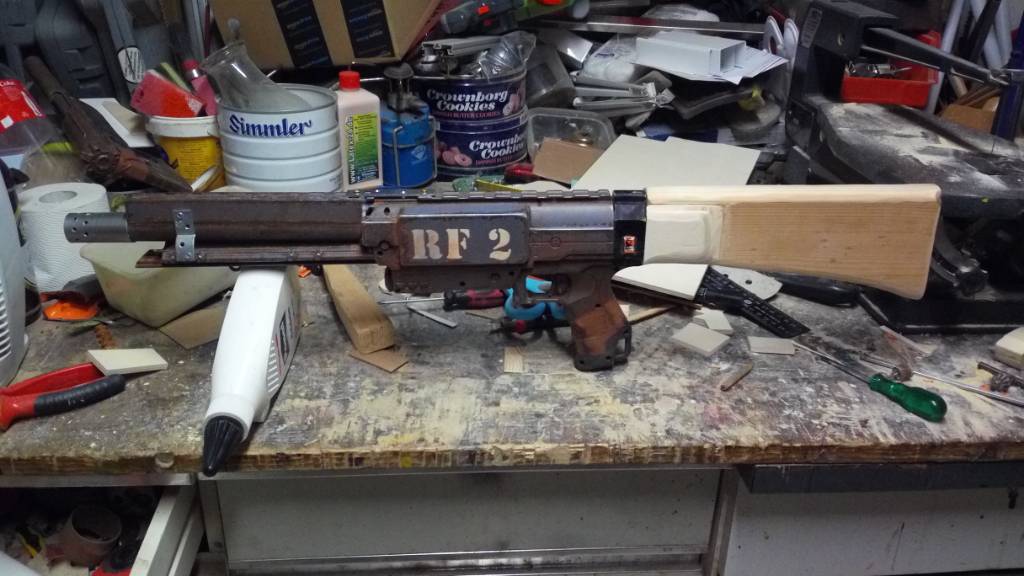

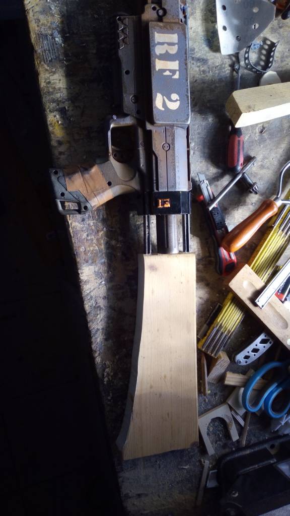

Ich hab gerade mal zwischendurch angefangen, meiner Inline Raider eine Schulterstütze zu bauen...
Inzwischen sind auch schon die Löcher für die Pinne gebohrt und die Aussparung für Abdeckung ausgesägt.

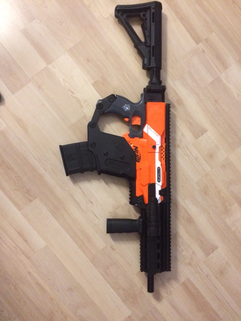

WIP: ja ich weiß Real steel ;)
muss an der Front noch etwas Feintuning betreiben, dass das besser sitzt und kein Übergang erkennbar ist.
Lackieren werde ich die Stryfe in nem Dunkeln rot oder giftigen grün. Oder beides :D
Fehlen noch vorne die beiden 5 cm picatinny Rails und eine schöne Zielhilfe
Innen werden dann 1033 slots in einem canted Cage und blauen worker FWs rennen

Wenn du noch eine Durchsichtige Scheibe hinter dem Cage einbaust kannst du die Leute mit den drehenden Flywheels verwirren :D
