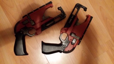

So, von mir gibt es auch mal was.
Momentan bin ich an meiner Hammershot zugange und heute gabs die finale Farbe aus der Sprühdose. Nach anfänglichen Startschwierigkeiten (und der Feststellung das ich doch zu dick aufgetragen habe, was man leider an den "nicht-mehr" Fake Schrauben sieht (Da sind die schraubenschlitze zugekleistert, sehen jetzt teilweise nur noch wie kuppeln aus), bin ich für mein erstes Blasterprojekt bisher doch recht zufrieden mit dem Ergebnis. Es muss noch trockengebürstet werden und ent-trockengebürstet (Man siehts eventuell, das ich vorne zu enthusiastisch am Bügel war) dann noch klarlack drauf und alles zusammengebaut.
