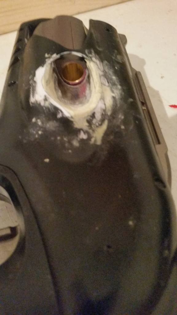

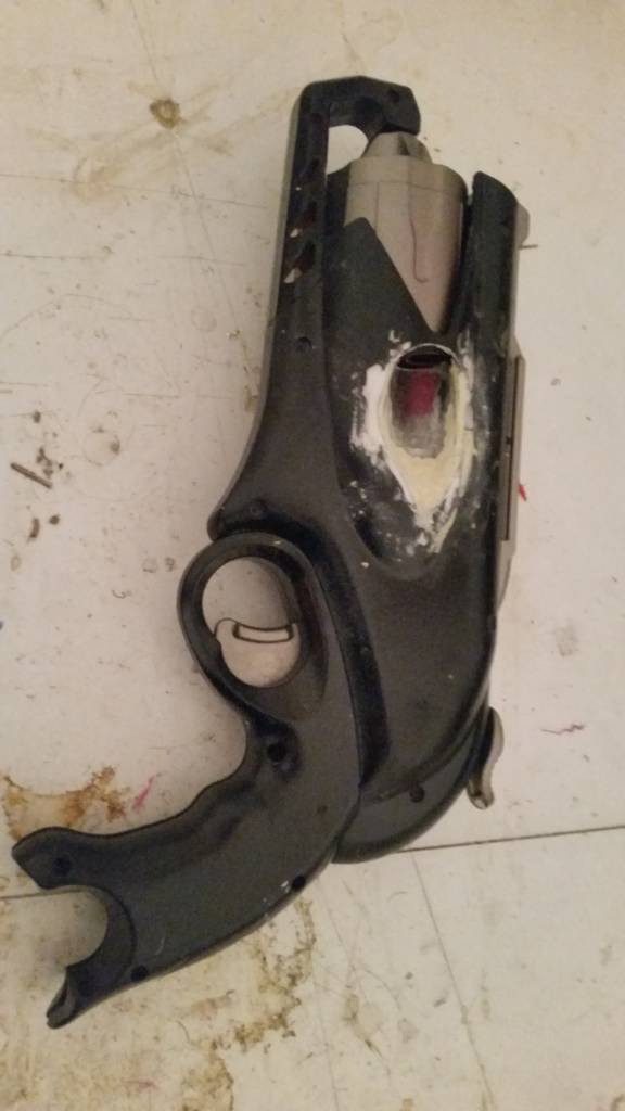

Nach längerer Blaster Abstinenz, die ich eher mit pimp-my-Fahrzeug verbracht hab (der gute Feuerwehrmann Sam;) ), hab ich mich an ein länger herumliegendes Projekt gemacht, rearloading für eine Hammershot und eine sweat revenge.
Die revenge wird langsam, allerdings hab ich seit dem Einbau des Messings das Problem dass sich der nupsi vom Air restrictor irgendwie verhakt. Kennt jemand das Problem?
Bzw verhakt ist nicht ganz richtig, scheint eher dass das Messing in das Plastik einschneidet.

So, Problem erstmal gelöst. Der Senker hatte Ben zu steilen Winkel, mit dem Dremel nachgeschliffen läuft die Trommel jetzt deutlich runder. Allerdings ist die Trommel jetzt etwas zu schwer und dreht sich nur wenn man den Hahn mit Schwung spannt. Spannt man den zu langsam, rutscht die Ratsche in der Trommel durch.
Kann man die irgendwie fester einstellen?
Und ich hoffe ich hab nicht zu viel Material beim Fehlersuchen weggenommen und das Luftsiegel zwischen Plunger und Trommel ist noch dicht.

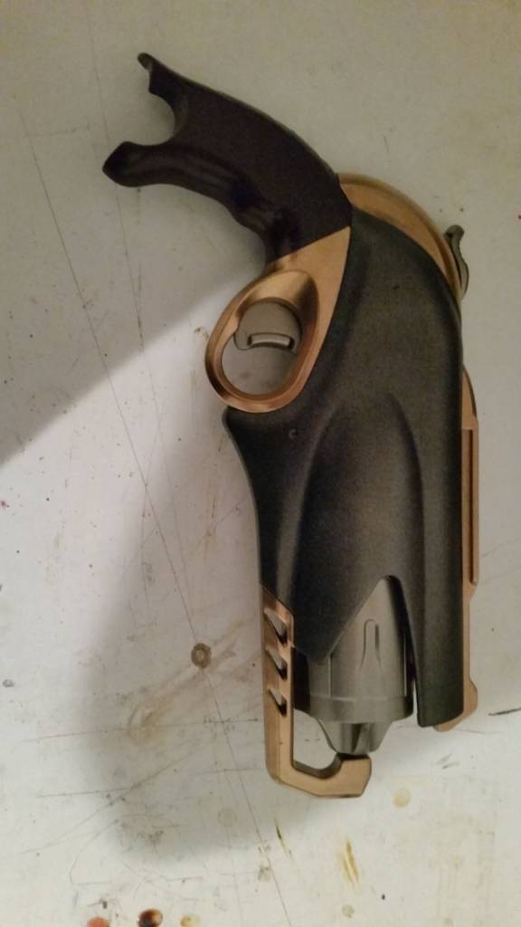

Und jetzt geht's an den schwersten Teil, welches Farbschema nehm ich? Vermutlich Bronze und Stahl, aber den Hauptteil muss ich noch überlegen. Schwarz ist so fade...
Edit: ich glaube ich hab das Farbschema gefunden :)
Im Moment fehlt mir der Lackstift um einen "Comicblaster" daraus zu machen aber ich bin da auf der Suche, aber wenn jemand eine Empfehlung hat..... ;) technisch macht sie auch noch ein paar Zicken (das Fullautokit rattert direkt los und ich weiss noch nicht warum) aber spätestens in Bingen wird sie fertig werden.

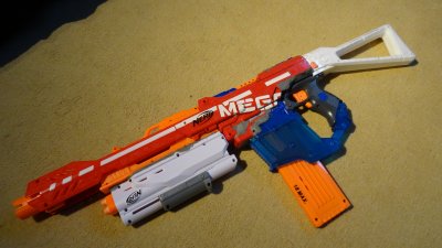

"kurzes" modding projekt für eine LARP Gruppe.
Schneetaugliche Blaster. leichtes leistungsmodding, alle mit AA Batterien zu betreiben.
8Kg Feder in der Longshot und Standard mods wie locks raus, abdichten, schmieren usw.
Recon hat keine stärkere Feder bekommen :) Deploys auch nicht.

12.080
Irgendwie fehlt da noch ein bisschen tacticooles Spielzeug wie ein großes Scope und auf einer 45°-Schiene noch ein Red-Dot oder so ...
Die Integration als solche ist aber Zucker für meinen Moddinggeschmack :yay:

Ja... momentan ist das am besten dazu passende Scope, welches ich habe eines meiner roten Longshot scopes.
Ein paar Nerfer auf diversen Discord-Servern haben mir das auch schon gesagt, als auch das mein Projekt Ähnlichkeiten zu der Waffe (tschuldigung, aber anders konnte ich das Teil nicht kurz beschreiben) von Cable aus Deadpool 2 aufweißt.
