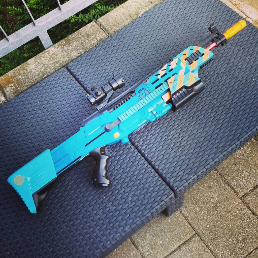

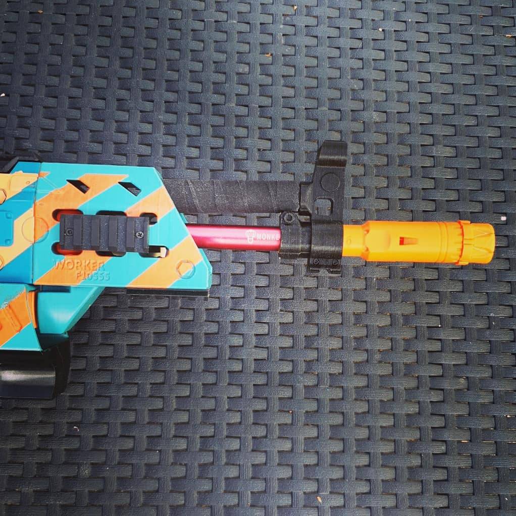

Die ZS-LS war ja mein erster "richtiger" Battleblaster, aber das schräge Worker Frontend hat mir nie richtig gefallen. Habe mir jetzt so ein AK-Style Teil besorgt und finde das die beiden Läufe die schräge Kante sehr gut auflösen. So gefällt's mir richtig gut auch wenn ich noch etwas mit Farbe und Durchmesser der Rohre rumprobieren muss.
