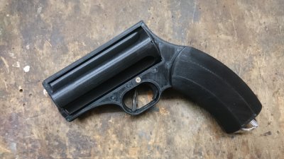

So sie schießt;) Das side Projekt mit dem Codenamen Fireshot. Im Prinzip ist es ne 3D gedruckte Nightfinder mit 32mm Alu pt und Alu lauf. Ich muss den Plunger head nochmal neu machen, der ist noch nicht so wirklich dicht und die Performance ist für ne K25 viel zu schlecht. Aber ansonsten ist sie nicht schlecht. Der Griff sieht zwar etwas über dimensioniert aus, liegt aber sehr schön in der Hand.
Das letzte ml hat mich Tapatalk nicht die Bilder mitschicken lassen, mal kucken obs jetzt klappt...

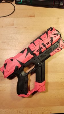

Erstversuch
Chaos Meteor.
Ist die 100FPS Version vom Holländer, daher wird Leistungstechnisch nichts passieren.
Geplante funktionale Umbauten
-Entfernung der unnötigen Locks.
-Einbau einer "Rückholfeder", damit sich Schlitten selbständig nach dem Laden wieder nach vorne bewegt.
-Umbau des Magazins: Kapazität erhöhen sowie eine Schnelllade Funktion
Weiter Optische Umbauten
-Carbonfolie an diversen Stellen
-Detailbemalung
-Evtl werde ich den Griff noch mit Kunstleder beziehen.
