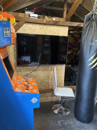

So langsam wird es gemütlich im Atelier (ak Schuppen).
Heute hatte ich dann kurz Zeit noch eine Karte im TV zu tauschen und nu ist er wieder bereit.
Ein bisschen hatte ich verdrängt, wie breit 55'' sind, da ist die Wand schnell voll.
1.290
ich würde sagen das wirkt nur so, ich glaube der Boxsack hängt vor der Glotze und so gerade eine komplette Länge entfernt; je nachdem wie hoch der Schwingpunkt der Befestigung liegt, hängt der bloß im Bild, aber kann den Fernseher nicht erreichen; außerdem sind so große verdammt schwer auch nur um ein paar Grad zu bewegen
