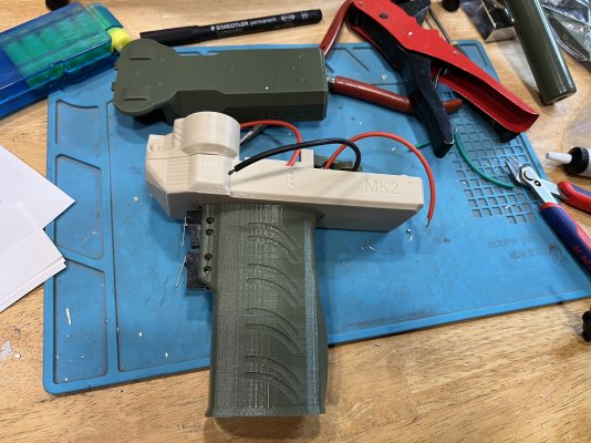

In meinen Bemühungen den Roughcut "Grip" auch irgendwie deutlich besser druckbar zu machen, der jetzige Fortschritt sind ca 40% weniger Druckzeit und 80% weniger supports. sowie 15% weniger fillament. Das Loch oben ist nun zu und eine Picatinny rail kommt oben drauf für eventuelle holo / Laser / Dot Visiere
Thingiverse:
Remix : V.245 :juggle:

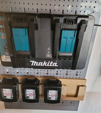

Hat dein Ladegerät schon Ösen zum Aufhängen gehabt oder hast Du das individuell gelöst? Ich glaube, ich habe das gleiche Gerät, aber meins ist nicht zum Aufhängen vorgesehen ...
@Moggih
Nee, hat keine Ösen aber das Gehäuse ist mit 6 Schrauben verschraubt. Die Mittleren habe ich drin gelassen und die an den Ecken durch Längere ersetzt und dann von hinten durch das Pegboard geschraubt.

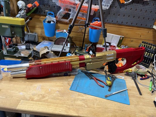

Ich bekomme die Recon einfach nicht final.
Jetzt funktionier der Pump-Griff, dafür ist mir ein Druckteil gebrochen. Zwar nur Deko, werde ich aber noch mal drucken müssen.
Zu allem Überfluss wackelt jetzt auch noch der Lauf und der Blaster ist verklebt!😨
...und wenn es das letzte ist was ich tue...😀

Wollte niemals so viel Zeit reinstecken in eine Roughcut, aber man muss es als Training sehen. Und wenn man sonst schlaflos ist, warum nicht was Kreatives.
Kenn mich nicht so aus mit "Schulterstützen", aber denke so ein abgeschrägtes Design wird seine Fans finden.
Werden beide verfügbar sein auf Thingiverse.
Mhm...der Griff wird langsam gut, hatte sorge das es etwas wuchtig ist, aber so gefällt mir das auch ganz ohne "Stock" richtig gut.
Muste leider massiv geometrie überarbeiten, der Fluch des STL Datei formats beim importieren. Ist leider nicht perfekt symetrisch aber wir reden hier von 0.002%. Das NERFT* nur beim Flächen designen und wird unsichtbar sein gedruckt.

Gerade eben noch den Blaster, (Recon CS6) fertig gemacht. Nun wackelt nichts mehr! 😁
Final bin ich bei etwa 140 fps gelandet und gerade geschossen ca. 25m.
Das ist bei dem Blaster eigentlich gar nicht sooo wichtig. Es ist eine 1m große Pump-Gun, die einfach Spass macht.😎

Der Worker? Stock mit dem Spass12 Pump macht ne sehr interessante kombo hat echt was!
Weils ne Pumpgun, ist, doppelladen ohne Locks = Doppelter Spass? :p 2 shorties für die Täubchen.
Paul.Kersey
597
Die Schulterstütze ist auch von Thingiverse und hat ne gute Länge für kurzgewachsene. 😊
Von der Härte der Feder, hatte ich mich für die mittlere Härte entschieden; sollten nur etwa 7 kg sein. Dazu der Spass12 Pumpgrip und das Eigengewicht durch die Aluläufe machen den Blaster wirklich zu einem spassigen Spielzeug.😁

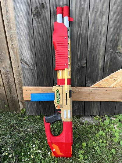

Eigentlich wollte ich die Lepus nicht bauen, weil ich den Blaster Null ansprechend finde.
Dann habe ich aber gesehen, dass der ganze Blaster mit nur 6 Druckteilen vollautomatisch ist. 🤪
Habe mal den kleinsten Cage 32,5 gewählt.
...ich werde berichten, wenn der Kleine fertig ist...😎
