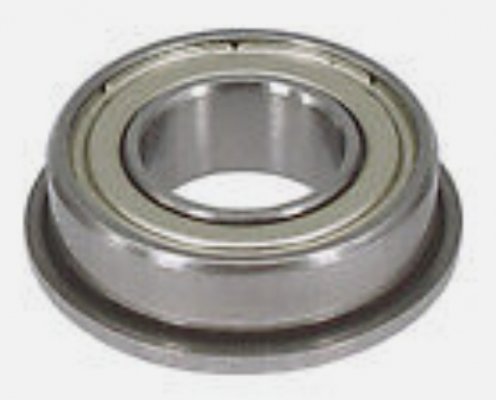

ich hab kein plan davon, aber ich vermute flanschlager bedeutet, die haben an einer seite einen etwas breiteren ring?
in dem fall wäre es halt ein geringerer dartkontakt, also weniger bremse durch reibung.
Ja, was @Jack Diesel sagt. Die Flanschlager haben einseitig eine Kante, die dann wesentlich weniger Dartkontakt und am Dart ne bessere Wirkung hat.

Denke auch, dass der FPS Unterschied nicht gravierend seien wird. Kann mit aber schon vorstellen, daß die Genauigkeit bei den Flanschlagern besser ist?

FPS spielt eigentlich keine Rolle bei Lagern. Die Reibungsverluste sind sehr gering. Ich bin mir aber recht sicher das es Reibungsverluste im Drall gibt, weil die eben glatt sind.
Aber wenn funktioniert is ja alles gut…
Ich nutze die MF52zz Lager, gibt aber auch diverse andere

Nur mal zur Konzeptklärung eines BCAR: die Lager sind so angedacht, dass nur der Flansch mit dem Dart in Berührung kommt, oder?
Ich kann jetzt natürlich nur von meinem Design sprechen.
Aber ja, zumindest in der Theorie.
Dabei sollte man im Idealfall beachten, dass der Flansch zum Mittelpunkt ausgerichtet ist und nicht die Lagermitte ;)
Crush liegt bei mir zwschen 12,45 - 12,35 konstruktiv

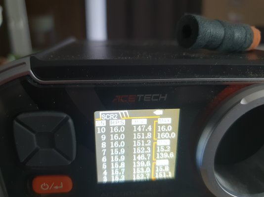

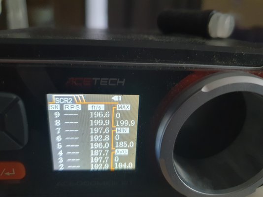

Mal eben meiner minimized UZI Krakens mit Merlin Pusher gegönnt😁. Mit 3S und Bamboo / Worker / auch Waffleheads ca. 150 FPS im DF mit 16 RMS😉. Und aus Neugier mal eben mit Dragons krasse 190+ FPS. Das "kleine" Teil ist zum Monster geworden. Dazu 29-er Tachis - fehlen nur noch die 3D Trommeln mit 50 Schuss🙂. Müsste mir glatt noch eine zweite bauen (beidhändige Action😁😁).
