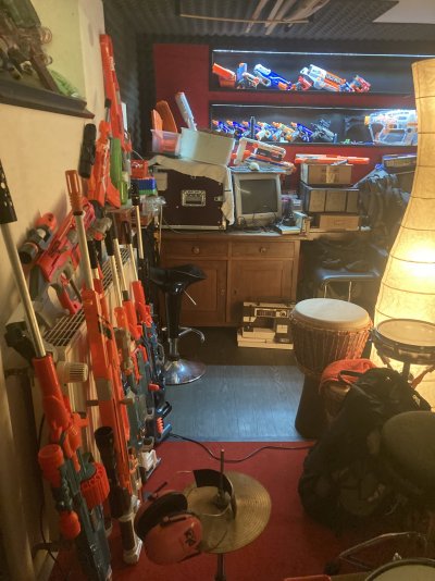

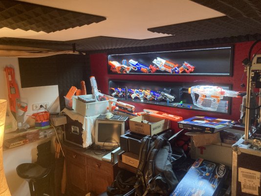

Das kommt dabei rum, wenn man sich den größten Teil des Nerf-Krams von seinem Vater anlässlich dessen Umzugs in die eigene Wohnung holt und dein Aspie-Gehirn erstmal schreit: "Sortieren, jetzt!" - grins

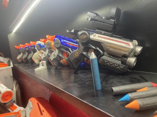

Hier hab ich gestern mal die ganzen Vinyl-Köpfe aus dem Fundus bei meinem Vater aussortiert (die grüne Box) - jemand ne Idee, was ich damit anfangen könnte? - und vorhin die Whistler-Darts zusammengebracht - die ich eigentlich bei meinem Vater hätte lassen können, nur meine Vulcan benutzt die, und die ist bei meinem Vater geblieben - und mal alle Kurzdarts, über die ich summasumarum verfüge, ausgelegt; ich kriege also gerade so meine 5 15er-Talons voll und habe erst kürzlich @Moggih ein Talon-d-Mag abgekauft - habe ich jetzt zu viele Mags oder zu wenig Darts? - und den Kurzdart-Inline-Clip vom vorletzten Wichteln gibt's ja auch noch
In der schwarzen "Kiste", die nur so halb im Bild ist, sind die brauchbaren losen Langdarts aus dem Fundus bei meinem Vater
Hier sieht man die verpackten Langdarts (8× Chinaforce, 9× Saugnapf gelb, 10×Saugnapf schwarz) sowie meine 4 Buzzbee-Darts und die 4 Saugnapfdarts von nem Kirmes-Blaster (sind irgendwo zwischen Lang- und Kurzdarts, vielleicht ¾)
Die Röhre enthält (wie draufsteht) ein magnetisches Dartspiel (diesmal sind Wurfdarts gemeint), dafür hab ich mal magnetische Nerf-Darts gebastelt (die deutlich markiert sind und von allen anderen Darts getrennt in einer Schachtel aufbewahrt werden)

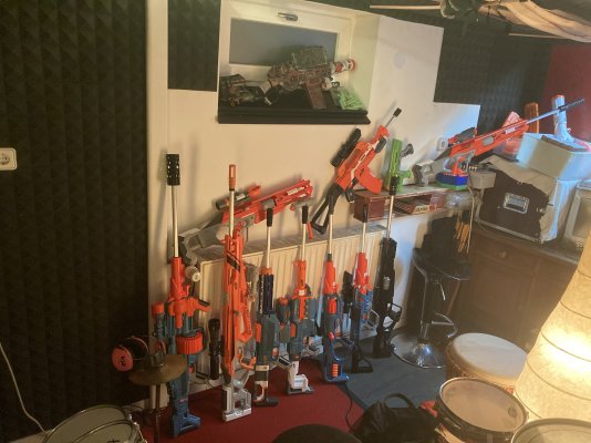

Die schwarze Nerf-Tasche enthält die Mags und einige Anbauteile, die bisher bei meinem Vater lagen
Und das Chaos sieht schon besser aus als gestern Abend, aber es war einfacher, auf der Couch zu schlafen als gestern Abend noch mein Bett frei zu machen
An Nerf ist bei meinem Vater jetzt nur noch der Kram, den ich im Grunde nur genauso wie die schussunfähigen Kostüm-Props beim Spielen benutze sowie die beiden Wichtel, die ich erhalten habe. Letztere sollen noch zu mir und hier nen Display kriegen, aber für mein (recht umfangreiches) Spielzeug-Waffenarsenal hätte ich hier zurzeit keinen Platz
(Die Blaster, die ich von meinem Vater hergeholt habe, stehen hier irgendwo in nem großen Karton, sind glaube ich nicht auf den Bildern)
Ich nehme solche durchaus noch, wenn ich mit Stockblastern rumballere. Bei 70-80 fps sind die "zu verschmerzen".
Ansonsten kann man die auch ggf. modden und zum Zielschießen verwenden. (Wenn man sie auf einer Veranstaltung wie Ulm einsetzen will, muss man sie aber auffällig markieren, damit sie nicht in den Dartpool geraten und womöglich aus Versehen beim Battle eingesetzt werden)
Oder den Schaumkörper als Spendermaterial für defekte Darts nehmen. Ich hab' hier noch drei Dutzend lose Chinaforce-Köpfe rumliegen. Die könnte ich dir bei der nächsten Sendung mitschicken ;)
Im Übrigen finde ich es krass, dass Du die Darts nicht konsequent nach Farben gruppierst! 😜
Möglich, allerdings wäre es mir lieber, wenn ich nur nach lang und kurz unterscheiden müsste, bei der Frage welcher meiner Blaster welche Munition braucht
Auch ne Möglichkeit, das markieren versteht sich meiner Meinung nach von selbst; wenn mir ne Idee für ne möglichst selbsterklärende Markierung kommt, wäre das ne Idee
Auch in Erwägung zu ziehen, mal sehen (ich versuche es mal im Hinterkopf zu behalten)
Nachtrag: gerade festgestellt, dass "Vinyl-Köpfe" nicht ganz eindeutig ist, wie mir gerade auffiel, sind unter den brauchbaren Billig-Darts welche mit dem gleichen Kopfmaterial, jedoch hohlen Köpfen (deshalb merklich fester als Elite aber die Köpfe können eingedrückt werden)
