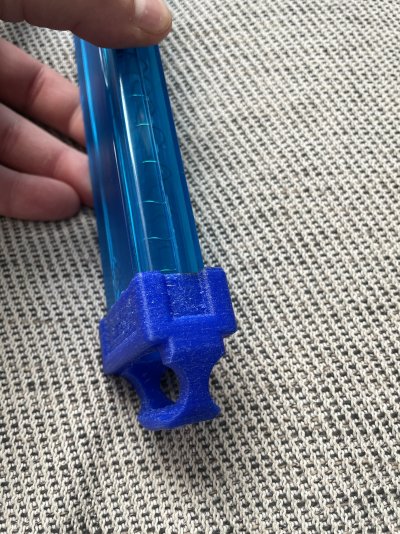

hat ein bisschen gedauert bis ich das hatte was ich wollte 😅
die einzigen Bumper die ich gefunden hatte,die mir auch gefallen hätte ich in Singapur bestellen müssen… und Filets wurden nicht verkauft-hatte sogar extra den Verkäufer kontaktiert. ABier kann ich auch verstehen.
da ich die letzten zwei Wochen nicht viel machen kann/darf wegen eines kleinen Missgeschick, hatte ich Zeit
Also hab ich meinen eigenen konstruiert.
parallel dazu hab ich gelernt TPU zu drucken. Noch etwas nachjustieren, damit s noch schöner wird.
Aber im Großen und Ganzen bin ich mit dem Ergebnis zufrieden 😊😊

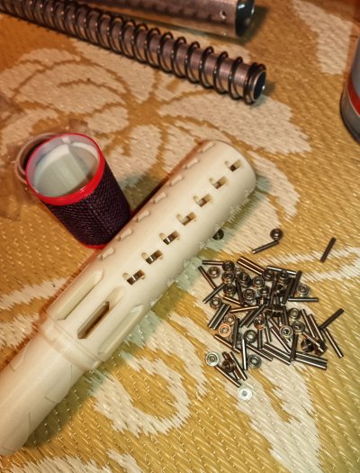

So, Haken hinter.
Meine Lynx ohne Hardware-Kit ist endlich fertig. Oder anders gesagt, ich mach einfach nichts mehr dran.
Es gibt bestimmt Unmengen an Blastern, bei denen man die Hardware improvisieren kann...die Lynx gehört nicht dazu! Kopf->Wand
Jetzt bin ich wohl nicht der Maßstab, aber in der Zeit, die ich für den Blaster gebraucht habe, baue ich sonst drei andere.o_O
Den Catch habe ich nun mit Alu verstärkt und am Plunger mit Eisen.
Aber der größte Mist war der Dart-Pusher. Rechts der erste Entwurf, links der finale.
Gelandet bin ich bei nur 100-115 fps. Das System ist ziemlich dicht geworden, mit einer stärkeren Feder oder veränderten O-Ringen im Plunger sollte auf jeden Fall noch Leistung drin sein.
...oder meine Lösung...es bleibt wie es ist!:cool:
