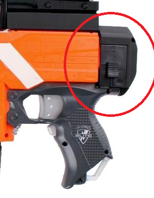

@flatten_the_skyline oder @NIGHTHUNTER79 falls mir wer 3 Releases drucken könnte wäre das natürlich super. Müsst mir dann nur sagen wieviel Ihr dafür bekommt.
Andere Frage druckt hier jemand auch andere Teile? Ich hätte gerne noch eine "Abdeckung" für den hinteren und vorderen Teil (für den lauf würde ich gerne den Standard "Minischalldämpfer" von Nerf benutzen. Beispielbilder für Abdeckung hinten hängen dem Post an, für den vorderen Teil wäre das folgender LINK. Es muss nicht genauso sein aber ähnlich, wenn möglich. Ich möchte versuchen die Blaster im "Pistolen-Look" zu halten und nicht zu viele Sachen wie Schulterstützen etc. anzubauen.
Danke schonmal! Grüße

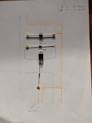

Moin,
es ist soweit, die ersten Sachen sind eingetroffen :huar:. Die Lieferung für das Mosfet ist ebenfalls eingetroffen. Würde das wie auf dem Bild verlöten. Passt das so? Und lieber das 1,00 oder 1,31mm2 Kabel benutzen?
Danke schonmal!
PS der Widerstand der vom Gate abgeht ist 100R

1.431
Ich kann jetzt keinen offensichtlichen Fehler erkennen. 1 mm2 sollte dicke reichen, sonst wird es schwierig die Kabel unterzubringen.
3.692
Solange die Kabel vom LiPo zu den Motoren dick genug sind... den Rest kann man theoretisch auch mit den dünnen Nerfkäbelchen verkabeln, dafür hat man ja das Mosfet.

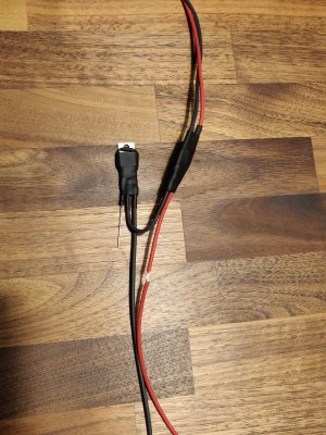

Würde jetzt die 1mm Kabel nehmen und für den Schalter einfach die Originalkabel (wie auf der Zeichnung vermerkt). Das sollte ja hinhauen. Hoffe ich :) .
LiPo ist ja ohnehin erstmal nicht geplant.
P.S. so sieht das jetzt aus. Müssen dann nur noch die dünnen Kabel für den Schalter dran. Das würde ich aber erst machen wenn auch die Motoren etc da sind.
Bin ja nicht so geübt im Löten, das war der blanke Horror das zu löten, speziell die Diode wollte sich ewig nicht mit dem Draht verbinden lassen. Hoffe ich habe keine kalten Lötstellen und ich hoffe die Hitze des Lötens hat jetzt nichts von der Elektronik gekillt.
Grüße

Habe gerade nochmal mein Glück probiert aber entweder taugt meine Lötstation nichts oder es dauert einfach wirklich sehr lange bis sich die dicken Drähte aufheizen und sich dann halbwegs verlöten lassen.
Hoffe wirklich das die Komponenten das verkraften. Habt Ihr vielleicht einen Tipp?

Danke, Ihr seid echt schnell. Lötfett benutze ich bereits. Eventuell liegt es am Lot, benutze im Moment fast reines Zinn-Lot. Habe auch noch welches mit Blei-Anteil, das wollte ich aber eigentlich meiden. Werde das aber morgen Mal versuchen.
Empfohlen wird ja immer, dass man das Medium vorher aufheizt und das Lötzinn auf dem Draht und nicht auf dem Lötkolben schmelzen lässt. Ich habe da nur Sorge, dass das eben viel zu lange dauert und dadurch zB die Diode beschädigt wird.
Naja ich baue mal 1-2 Mosfets mehr, zur Sicherheit falls es eins gegrillt hat :D.

12.088
Ich empfehle, es einfach aufzubrauchen und künftig nur noch bleifreies Lötzinn zu kaufen. Aber es liegen zu lassen und auf die lange Bank zu schieben ist unlogisch.
Und achte darauf, dass deine Lötspitze sauber ist, frei von Oxiden und gut verzinnt. Die Anschaffung einer Dose Tippy rate ich immer an. Kostet zwar 6-8 Euro, hält aber im Normalfall jahrelang. Das und ein Abstreifer mit Metallspänen halten die Lötspitze rein und gewährleisten eine gute Wärmeübertragung.
(Übrigens finde ich, dass ab #430 das Thema ruhig ein eigener Thread sein könnte ^^)
11.477
Und der Tipp der bei mir den unterschied gemacht hat: benutz die dicke Meißel spitze zum schnellen erwärmen und nicht die feine Spitze....
