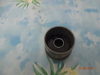

Den Kern bildet eine 40mm HT Überschiebmuffe mit beidseitigen Stopfen.
Überschiebmuffe:
Mittig in die Überschiebmuffe habe ich ein 12er Loch gebohrt, in das ich dann mit ein bißchen Nachbearbeitung per Feile und einer Flamme die Steckverschraubung eingedreht habe. Das ganze wurde außen nochmals mit Sekundenkleber abgedichtet - ich war leider zu ungeduldig, darum hats bei mir "geblüht".
Der Laufseitige Stopfen:
Schneidet ein 5cm langes Stück vom 15mm Rohr und entgratet es. Schleift auf der Tankseite die Innenseite leicht trichterförmig, damit der Stopfen sich nicht verhakt.
Als nächstes fertigen wir eine Einlage / Verstärkung für den Stopfen, sie wird zudem die Fixierung des eben geschnittenen Rohrstücks verbessern. Bohrt mit mindestens 25 mm Randabstand ein ca 5mm tiefes Loch mit dem 15mm Forsterbohrer in das Sperrholz. Anschließend nehmt den Lochkreisbohrer, nutzt die Zentrierungsvertiefung des Forsterbohrers und bohrt ein 40mm durchmessendes Loch ins Holz. Legt euch ein Stück Restholz unter und bohrt von beiden Seiten, dann sind die Kanten hübsch und reißen nicht aus. Entfernt vorsichtig das ausgesägte Holzstück aus dem Zwischenraum im Lochkreisbohrer - das ist die Einlage. Glättet mit einer Feile auf der Außenseite die Sägeriefen und bringt auf der Seite, die noch keine 15mm Bohrung hat eine Phase an. Zu diesem Zeitpunkt bietet es sich an, aus dem Fahrradschlauch eine dünne Flächendichtung zu schneiden. Im Moment reicht ein Kreis, das Bohrungsloch schneiden wir später aus, wenn wir diese Dichtung einkleben. Presst die Einlage zum Testen in den HT-Stopfen. Bohrt jetzt das 15mm Loch fertig - nehmt den HT-Stopfen gleich mit. Macht eine Testfit mit dem 15er Rohr, um zu wissen ob ihr evt minimal nacharbeiten müsst.
Wenn ihr die Einlage ohne Probleme entnehmen könnt, macht das - das macht das Aufkleben der Fahrradschlauchdichtung einfacher. Ich hab das mit Sekundenkleber gemacht. Schneidet mit einem scharfen und spitzen Messer die Bohrungskanten nutzend das 15mm Loch frei. Seid hierbei möglichst sorgfältig damit im Zusammenspiel mit dem 15er Rohr sich der Schlauch nicht aufwirft. Klebt jetzt die Einlage in den Stopfen ein, je nach Stopfen müsst ihr mehr oder weniger Kleber verwenden. Benutzt das 15er Rohr damit eure Bohrungen fluchten, was sich bei dieser Vorgehensweise und Reihenfolge eigentlich auch mit handgeführten Geräten ergeben sollte. Die Innenkante wird anschließend wieder mit Sekundenkleber versiegelt. Zur Befestigung des 15er Rohres habe ich 2k Epoxykleber benutzt. Sowohl Sekundenkleber als auch Goop haben sich als nicht torsionsfest ergeben. Damit ich dem Kleber zusätzlich mehr Ankerfläche bieten kann, hab ich mit einer Schlüsselfeile Rillen in die 15er Bohrung gefeilt, die man auch noch auf dem Foto erkennen kann. Klebt das Rohr von außen nach innen ein, auf diese Weise bleibt der Kleber nur außen. Ich habe Uhu Endfest genommen und dem ganzen 24h Ruhe eingeräumt.
Der Andere Stopfen:
Auch hier brauchen wir eine Einlage / Verstärkung. Hier mußte ich ein wenig improviseren, da meine erste Konstruktion nicht so gedichtet hab wie gehofft.
Diese Einlage hat folgende Aufgaben:
Sie soll sowohl den Dichtungsstengel führen, das geschieht über ein eingeklebtes 10er Rohrstück
als auch nach außen abdichten, dies sollte über einen O-Ring geschehen, der in einer ca. 2 mm tiefen 13er Bohrung in der Einlage zwischen dieser und dem HT-Stopfen liegt.
Letzteres hat wohl aufgrund der Bohrungsaußentoleranzen nicht funktioniert, so dass ich es im nächsten Versuch mit dem 15er Forsterbohrer und einem 2mm langem 15er Rohrabschnitt testen würde. Das würde die Improvisationslösung einsparen - aber auch diese hat ihren Charm.als auch nach außen abdichten, dies sollte über einen O-Ring geschehen, der in einer ca. 2 mm tiefen 13er Bohrung in der Einlage zwischen dieser und dem HT-Stopfen liegt.
