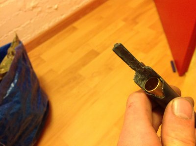

Es geht ans messing: schneide mit dem rohrschneider ein stück vom ks139 ab, in meinem fall sind das jetzt 4cm, das variert aber von blaster zu blaster.
Das messing sollte wenn ihr es so weit wie möglich in die breech steckt etwa so aussehen:
Wenn es nicht fest steckt müsst ihr ein bisschen klebeband unten am messing dran wickeln und es dann wieder versuchen. Wenn ihr alles richtig gemacht habt könnt ihr es festkleben. Ich bevorzuge 5min epoxy, aber auch andere kleber funktionieren ganz gut
