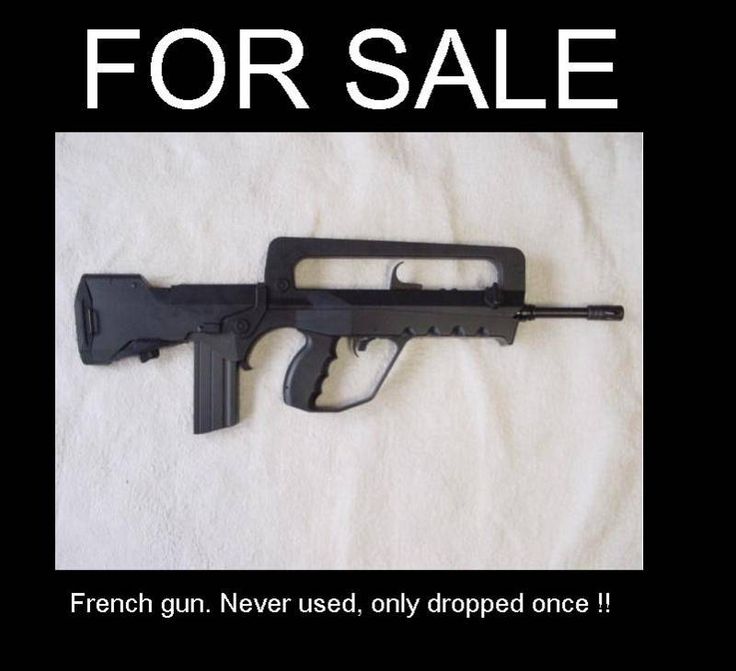

Mesdames et messieurs, je présente: Projekt „French Kiss“ - eine Rayven lernt Französisch...
Ziel war keine genaue Nachbildung, sondern eine rollenspielgeeignete FAMAS, die alle wichtigen Merkmale des Originals ausweist. Hat (aus meiner Sicht) ganz gut geklappt.
Erst mal vielen Dank an Alexander von Stauffenburg für tatkräftige Hilfe bei den ersten Schritten. Alex hat Rayven und Softair-FAMAS zersägt, die internal Mods an der Rayven gemacht und mir für den Rest (kleben, spachteln, etc.) eine grobe Marschrichtung mitgegeben.
Wie genau jetzt der endgültige Paintjob aussehen wird, ist mir im Moment noch unklar, vor allem weil ich nicht weiß, ob ich das Teil überhaupt für Endzeit-Kram umarbeiten möchte. Mal sehen. Im Moment bin ich erst mal glücklich, daß alles so gut geklappt hat, auch wenn man vermutlich einiges hätte besser machen können. Da am Samstag aber Roadhouse Club ist und ich mir die Option offen halten wollte, das Teil mitzunehmen, war ich auch ein bißchen in Zeitdruck. Daher auch erst mal einfach mattschwarz, wie das Original.

Verdammt geil geworden das Teil ^^ Ich spiele mit einem ähnlichen Gedanken. Und zwar eine Steyr Aug draus zu versuchen. Aber die FAMAS, als eines meiner Lieblingsgewehre, was die Optik angeht, ist der Hammer.
Wie hast du den Handschutz gemacht?

Ich tendiere bei meiner eher zu einer F2000, die AUG hat mir noch nie gefallen, sieht zu klapperig aus.
Der Hanschutz sieht nach gebogenem Alu aus.

Treffer, ich habe alle entsprechenden Teile von einer Softair genommen und dann wild gespachtelt. Das Steyr hatte ich auch auf dem Schirm, allerdings fand ich (für einen ersten Mod) das zu schwierig, weil das AUG sehr schlank ist und die FAMAS einfach mehr Platz bietet. Das selbst gebastelte 12er-Magazin war übrigens ein Epic-Fail, da kommen gerade mal 8 Schuß ohne Ladehemmung raus, die Verklebung mochte ohne Panzerband auch nicht halten :D

Sorry, ist mir zu viel Weichluft und zu wenig Nerf... die Verarbeitung und der Paintjob reist mich gerade auch nicht vom Hocker.

Verarbeitung: Richtig, der verwendete Spachtel war murks und ziemlich schwierig zu glätten. Werde ich definitiv noch nachbessern.
Paintjob: Naja, das Ding ist halt schwarz. Inwieweit ich die noch endzeitlich mache oder einfach nur ein bißchen used-look mache, weiß ich selber noch nicht.
Aber "zu viel Weichluft und zuwenig Nerf" versteh' ich nicht. Das war genau mein Ziel: "Viel FAMAS, wenig Nerf". Für mich ist die Rayven noch viel zu deutlich erkennbar. Geschmäcker sind halt verschieden.
Zum Thema Magazin: Ich will da nicht noch mehr (knappe) Zeit investieren und verbuche es als Fail. Ich werde mir wohl einfach ein 12er oder ein Bananenmagazin besorgen und nur anmalen, aber trotzdem danke für die vielen Tipps.

Also mir gefällt dein Ergebnis wirklich gut! :D
Mag davon beeinflusst sein, dass ich ein wenig "Waffennarr" war/bin. Und ein Fan der Famas bin. (die Steyr ist auch super)
