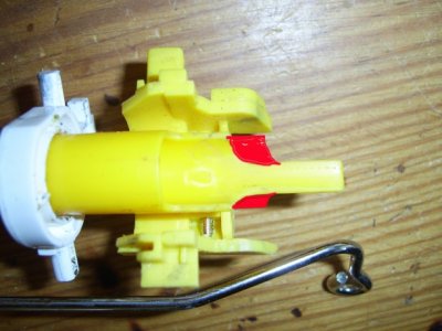

So, die Deploy is mehr oder weniger fertig.
Der Leistungsmod mit der stärkeren Feder rockt, kann ich dir also empfehlen.
Allerdings hatte ich das Problem, dass wenn ich einen Dämpfer in den Plunger klebe die Dart-Aufnahme nicht mehr weit genug zurück gezogen wird.
Dann bekommt man den Clip nicht rein.
Lösung:
Was von der Dartaufnahme mit nem Dremel entfernen (siehe Anhang rot).

Ok, wie weit kommt man denn ca. mit der neuen Feder? Eine Meter-Anzahl wäre hilfreich, da ich gern ein Scharfschützengewehr bauen möchte (soweit das mit einer Nerf möglich ist).
fatma666
1.354
Hm, also ich hab das bei uns in der Wohnung getestet.
20m schafft man locker.
Allerdings fliegen die Darts bei der Distanz irgendwo hin, ber nicht gerade.
