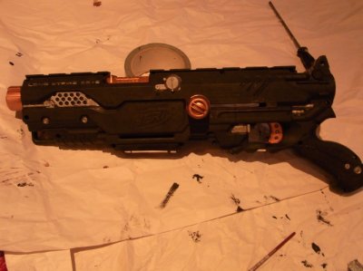

Hier mal meine Steampunk-Barrel Break, erster richtiger Paintjob, Mini-Leistungsmod (AR raus und Luftloch getapet)

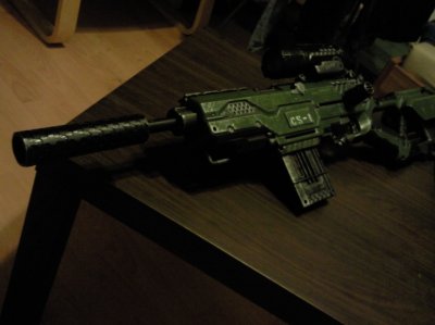

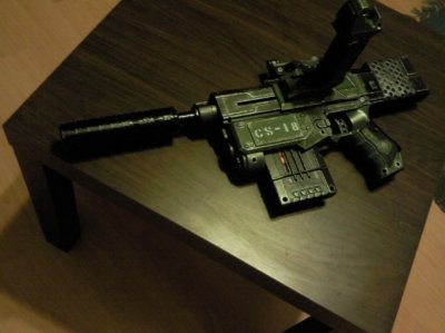

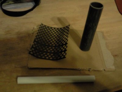

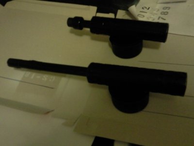

Recon und Longstrike "Kommando"-Version
Die BB is nice. Hab mit Steampunk zwar gar nix am Hut (ich weiss nicht mal genau was das ist^^), aber man sieht ja viel von solchen Designs, und ich finde das hat einen klassischen Stil. Gefällt!
Ich habe auch noch mal fix was zusammengebaut. Da ich ja gerade auf dem Trip bin, alles mit einem neuen Lauf zu versehen, habe ich mal für die SMG-Recon + AR-Longstrike adaptive Frontläufe gebastelt.
Mit Silencer-Look, also perfekt für Kommando-Mods.
Ich bin immer wieder beeindruckt wie tadellos und leistungsoptimierend die funktionieren, bei dem simplen Prinzip, welches dahinter steckt.
Nun ja lange Rede, kurzer Sinn .... hier die Bilder (das Kunststoff Lochblech hat mir wieder super Dienste geleistet :} ):

Wow, also Euch beiden ein dickes: ICH BIN SCHWER BEEINDRUCKT. Die BarrelBreakt ist genau die richtige Knarre für den Steampunk-Look. Glaubt man ja fast den Dampf hinten aus der Lüftung strömen zu sehen. Geil!
Die Kommando-Recon ist auch ziemlich fett. Wenn auch nicht ganz mein Stil, aber echt sauber gemacht
Woher bekomm ich denn das bzw. wie ist die korrekte Bezeichnung dafür und wofür wird das normalerweise verwendet?

@Endtime: Schön zu hören, dass wir zwar Alle eigene Geschmäcker haben, aber doch gut beurteilen. Denn ich geb dein Feedback genau so zurück - Geil gemacht, sieht mir nur zu "böse" aus;) Ich will bei meiner Raider auch den Lauf verlängern, so dass er etwas aus dem Gehäuse rausguckt...
@Duncan: Genau so wars gedacht:) Als ich die BB zum ersten Mal gesehen habe, dachte ich sofort "hey, das da hinten sieht aus wie Druckkammern oder ähnliches;)
Ich halte den Platz auf der Messing-Box noch frei für eine schöne Druckanzeige o.ä., deshalb sehen die zwei Kugelknöpfe noch etwas verloren aus...

jop ich wüsste auch gerne wo man das "lochblech" herbekommt
Endtime
685
Vielen Dank,
dieses Kunststoff-Lochblech ist ursprünglich das hier: http://www.marley.de/de/produkte/dachrinnen/zubehoer/laubfrei/index.htm
Bin da zufällig bei mir im Baumarkt drüber gestolpert... und hab mich da natürlich sehr gefreut.
Was das nun gekostet hat, weiss ich leider grad gar nicht mehr.
Guck mal bei dir im Baumarkt, die haben das bestimmt auch.

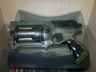

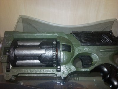

ChrisAce
183
Maverick, Recon, Stampede, BarrelBreak,Longshot, Longstrike
So das wär dann mein Erstlingswerk.
gemacht is AR, CentMod und Paintjob.
hab aber anscheinend die zylinder kapott gemacht da die pfeile nimma rauskommen xD
muss mir montag nochma ne mav kaufen und den zylinder auswechseln.
leider sieht man die feinheiten beid er lackierung ned ganz aber man kann die "abnutzungsspuren" einigermaßen erkennen

aston12
Neugeboren
436
1xRaider 2xBig Blast
1x Stampede
1x Maverick
1x Deploy
1x Nerf as-20
1x Magstrike
1xClea
nice,nice, man merkt aber,das du keine airbrush hast...Sondern mit pinsel..
Aber echt cool.
Mach noch ne barrel-mod(zweiters barrel) kann es auch weiter ausfahren?
ChrisAce
183
achja stimmt natürlich kommts jetzt auch weiter raus, hatte ich vergessen^^

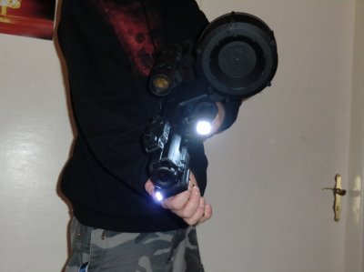

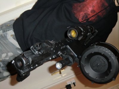

Calron
127

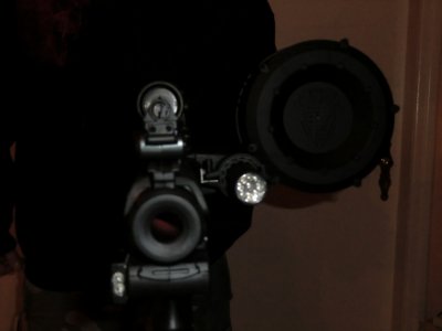

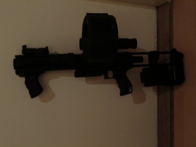

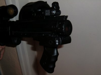

So , auch von mir mal einige der ersten Bilder meiner Raider .
Innenleben leicht gemodded ( weitere Mods folgen nach dem Zombicon im Dezember)
Eine 9ner Led Lampe angebaut , zudem eine 2er Led Lampe mit Druckknopf .
Farblich noch nicht vertig ( wie man sieht :) )
Aber zum mal Bilder hochladen ok :-D

cain
890
ganz nett
an manchen stellen sieht man aber noch die original fabe
noch ne frage warum sind da 2 optiken auf der raider??
Calron
127
Jop, das Bemalen wird noch vollended , hab auch noch was vor mit kleinen abziehbildern aber dazu später mehr:)
Oben drauf sind die kleine Zielvorrichtung der Longstrike vorne und weiter hinten die große von der Longshot , auf ca 5-7 Meter kann man sogar richtig Zielen und Trifft auch das worauf man Zielt , die Ziele sind so um die 10 x 10 cm .
unten bzw an der Seite bei der Trommel is die 9ner Led Lampe , auf der anderen Seite am Vordergriff die 2er Led mit einem Druckmechanismuss ( is sozusagen dafür da wen man nicht dauerhaft die große anhaben möchte weil man sonst zu fix gesehen wird , man kan mit der kleinen , jemanden im dunkeln grob anvisieren , mit dem Daumen dan klick anmachen richtig Zielen schießen und einfach wieder Daumen wegnehmen und licht is wieder aus)
Ich versuch mich morgen mal anem kleinen vidio.
