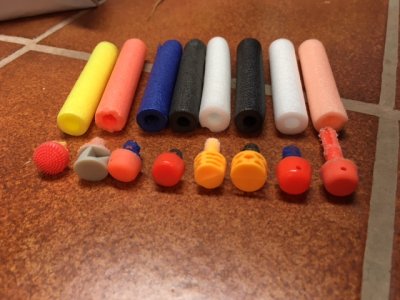

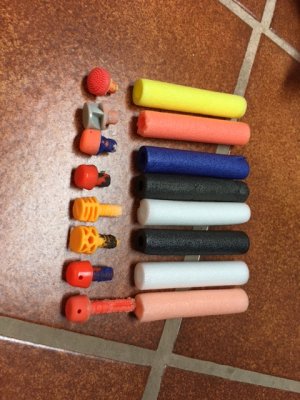

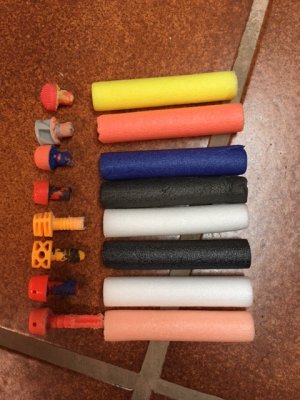

2.509

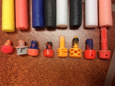

Hier mal ein kleiner Vergleich aktueller Darttypen mit entferntem Dartkopf. Ich denke das erklärt gut die jeweiligen Eigenschaften der Darts. Links zu Bezugsquellen findet man in Bredelins Thread dazu: https://blasted.de/threads/darts-bezugsquellen.6301/
Von oben nach unten, sortiert nach kürzestem Dartkopf:
- Koosh, vermutlich Generation 2.
Gelber Körper in diesem Fall. Kürzester Kopf. Spitze weich, kleine Fühler. Kompatibel mit fast allen Blastern. Ausnahme: Rapidstrike. Deutliches Helikopterverhalten. Ungeeignet für Läufe ab Retaliatorlänge. Etwas schwerer als Elitedarts, erheblich genauer. Geringere Reichweite als Elitedarts.
- Accustrike:
Grauer Kopf und oranger Körper. Die neuen Darts von Hasbro. Vergleichsweise kurzer Kopf. Spitze flach und relativ weich. Durch die dreieckige Stabilisierungsstruktur knickt der Kopf beim Aufprall seitlich weg. Kompatibel mit allen Blastern. Ungeeignet für Läufe ab Retaliatorlänge. Etwas schwerer als Elitedarts, erheblich genauer. Geringere Reichweite als Elitedarts.
- Elitedart:
Orange Spitze, blauer Körper. Die aktuell meistverkauften Standard-Darts von Hasbro. Vergleichsweise kurzer Kopf. Spitze konisch und weich. Weisse Modulus (leuchten nachts NICHT!) und StarWars Darts als Varianten haben minimal härtere Spitzen. Grüne Zombiedarts und Doomlands scheinen identisch zu sein. Rebelledarts ebenso. Durch die hohle weiche Spitze gibt der Kopf beim Aufprall merklich nach. Kompatibel mit allen Blastern. Für mich der Standard in Kompatibilität und Reichweite. Streuung ab 10-12m spätestens macht Treffen aber zum Glücksspiel.
- Harter Chinadart (auch FVJ genannt):
Rote Spitze, schwarzer Körper. Die billigsten Darts bei ebay etc. Etwas längerer Kopf als Elitedarts. Spitze hart und konisch. Der dart gibt beim Aufprall nicht nach und gibt seine volle Energie an das Ziel weiter. Ohne augenschutz meiner Meinung nach nicht verwendbar. Mit Augenschutz nicht kinderfreundlich. Weisse Variante nachtleuchtend. Kompatibel mit allen Blastern. Schwerer als Elitedarts, erheblich genauer. Deutlich geringere Reichweite als Elitedarts.
- "Chinaforce" Dart - chinesisches K-Nex Dart Derivat.
Gelbe Spitze, weisser Körper. Billige Darts bei ebay zu bekommen. Weisse Variante nachtleuchtend. Vergleichsweise langer Kopf. Spitze konisch, Material weich. Durch die Waffelartige Struktur gibt der Kopf in zwei Richtungen nach, die Dartspitze knickt beim Aufprall seitlich weg ähnlich wie Accustrike - aber nur in zwei Richtungen, statt wie bei Accustrike in vier. Etwas härter insgesamt daher als Accustrike. Kompatibel mit allen Blastern. Ungeeignet für Läufe ab Retaliatorlänge mit Ausnahme: Rapidstrike, dort bleiben sie ab und an hängen wenn ein Retaliatorlauf montiert ist. Etwas schwerer als Elitedarts, erheblich genauer. Geringere Reichweite als Elitedarts.
- "Wafflehead" Dart (auch als Double X bekannt, Chinakonstruktion):
Gelbe Spitze, schwarzerer Körper. Billige Darts bei ebay zu bekommen. Weisse Variante nachtleuchtend. Vergleichsweise langer Kopf. Spitze zylindrisch, Material weich. Durch die Waffelartige Struktur gibt der Kopf ringsum nach. Etwas weicher insgesamt daher als Accustrike, etwas härter als Elitedarts. Kompatibel mit allen Blastern. Ungeeignet für Läufe ab Retaliatorlänge mit Ausnahme: Rapidstrike, dort bleiben sie ab und an hängen wenn ein Retaliatorlauf montiert ist. Etwas schwerer als Elitedarts, erheblich genauer. Geringere Reichweite als Elitedarts.
- Voberry (alias Homdox oder eKind...) Dart - chinesische Elitedart bzw. Stremalinerkopie:
Rote Spitze, weisser Körper. Billige Darts bei ebay zu bekommen. Weisse Variante nachtleuchtend. Vergleichsweise langer Kopf, 2-3mm kürzer als Wafflehead und Chinaforce, aber länger als Elite und FVJ, Accustrike etc. Spitze konisch, Material akzeptabel weich. Durch die hohle Spitze gibt der Kopf beim Aufprall etwas nach. Augenschutz trotzdem dringend empfohlen. Kompatibel mit allen Blastern. Für mich der Standard in Kompatibilität bei Chinadarts. Streuung ab 8-9m spätestens macht Treffen aber zum Glücksspiel. Etwas schwerer als Elitedarts, erheblich ungenauer. Geringere Reichweite als Elitedarts.
- last but not least - Hasbros erste Magazindarts, die rosa Streamliner.
Orange Spitze, orange-rosa Körper. Weisse Variante nachtleuchtend. Sehr langer Kopf, der lange Stengel stößt in vielen aktuellen Blastern an den Dartpeg und lässt komplettes Laden nicht zu. Spitze konisch, Material sehr weich. Durch die hohle Spitze gibt der Kopf beim Aufprall merkbar nach. Kompatibel mit alten N-Strike Blastern und aktuellen Flywheel Blastern. Geht nicht in aktuellen Federdruck Blastern und nicht in Smart AR Blastern. Streuung ab 8m spätestens macht Treffen aber zum Glücksspiel. Minimal schwerer als Elitedarts, erheblich ungenauer. Geringere Reichweite als Elitedarts.
Tipp:
Kombiniert man alte gekürzte (!) Streamliner oder Eliteköpfe mit FVJ Schaumkörpern (durch deren oft schlechte Verklebung kann man da in 80% der Fälle die Köpfe leicht abziehen) dann erhält man billige, recht taugliche Darts. Die Streamliner Darts fliegen dann merkbar weiter als Elitedarts, sind aber wesentlich ungenauer. Auch die China-Elite Darts sind etwas ungenauer noch als Elitedarts, aber halt extrem billig und eben mit weichen Hasbroköpfen versehen. Wer das Altmaterial nicht entsorgen wll und sich etwas Zeit nehmen will, kann hier günstig Nachschub für Battles im Garten oder Park schaffen.

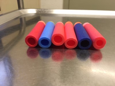

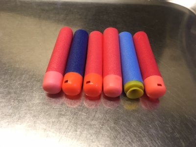

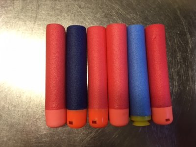

Die Tage kommt ein Update dazu, ich habe (tada.wav) einen weiteren Mega kompatiblen Dart aus China (bei Aliexpress) ausfindig gemacht.
Erinnert man sich noch an die ersten Chinadarts mit dem Kopf der *keine* Löcher hatte, etwas schwerer war aks das Original aber der KOpf aus dem gleichen Material wie das original war? Der wunderbar genau war (mangels Löcher und schwerem Kopf) aber halt an geringerer Reichweite krankte?
Nun... ich hab eine Quelle aufgetan die nach wie vor Darts mit eben jenem Kopf anbietet. Zwar mit rund 1€ für sechs Darts nicht wirklich spottbillig, aber für den, der präzise Megadarts sucht vielleicht das Richtige.
Der Haken:
Bei den neuen Megakopien mit dem alten dicken Kof ist nun auch der Schaumstoff erheblich dicker als alles, was ich bisher an Megadarts gesehen habe. Ja, auch im Vergleich zu den originalen, Genauso dicht - und dicker.
Nur: NIcht die Aussenmaße sind grösser - nein, nach innen ist der dicker. Und damit etwas schwerer. Aber auch *wesentlich* stabiler. In einer Magnus oder Centurion Magazin werden die praktisch gar nicht zusammengedrückt.
Hat einer eine Idee welche bilige Digitalwaage da im Grammbereich sich anschickt? Irgendeine von Ebay? Ich würd da gerne ein paar Messungen zu hier einbauen...
Jedenfalls haben wir damit nun durchaus brauchbare Mega Alternativen.
- originale Megas mit allen Vor- und Nachteilen
- XL Darts von Buzzbee (mit Saugnapf) - hier kaum zu kriegen, in den USA überall zu günstigen preisen (4$ für 12 Stück). Etwas geringere Reichweite, aber wesentlich genauer. Weicher kopf.
- die alten Chinakopien - pfeifen nicht, etwas geringere Reichweite als die originalen, aber genauer
- aktuelle blaue Chinakopien mit dem dünneren Vinylkopf, also etwas härter, genauso ungenau aber guuter Dartfit (dafür grottige Klebestellen)
- aktuelle rote Chinakopien mit dem dünneren Vinylkopf, also etwas härter, genauso ungenau und dazu eher schlechter Dartfit (ebenfalls grottige Klebestellen) - von denen hab ich so langsam ide Nase voll...
- und nun die neuen Chinakopien mit dem schwereren, weichen Kopf und dickem Schaummaterial. Kürzeste Reichweite, aber quasi genau wie die kooshdarts bei Elite.
Update - Bilder dazu
Ist jetzt unglücklich, da leider eins auf dem Kopf steht aber wenn wir das 7284er (Ansicht von hinten) mal nehmen - von links nach rechts:
- Hasbro Mega Dart
- BuzzBee XL Dart (Saugnapf)
- alter Chinadart *ohne* Fenster
- neue Chinadarts mit Vinylkopf und Fenster
- blaue Megadarts (Aliexpress) mit Vinylkopf und Fenster
- neuere, dicke Chinadarts ohne Fenster
bei der Ansicht von hinten kann man deutlich erkennen das der ganz rechte Dart wesentlich dickeren Schaum hat, als alle anderen Darts. Was man aufgrund des nicht extrem guten Bilds eher schlecht sehen kann ist, das die roten Chinadarts mit Vinylspitze Schaum haben mit etwas sickeren Poren. Ähnlich wie der Hasbroschaum, der aber insgesmat härter ist, als der wirklich weiche chinesische Schaum. Der blaue Chinadart dagegen hat eine ähnliche Struktur wie der Hasbrodart.
Wer die "dicken Dinger" mal antesten wll: Derzeit sind die für um die 70cent für 6 Stück (inkl Versand!) im Angebot in China.
https://de.aliexpress.com/item/6-Pc...lgo_pvid=862fb875-d4f4-46e7-a53e-d72a7c3ac2cc
Das ist billiger als die blauen und fast der Preis für die Roten, wo ewig die Köpfe abgehen.
Besonderheit der "dicken DInger": Die Köpfe sind nicht ringsum verklebt, sondern "nur" der Stengel. Der aber wirklich gut - im Gegensatz zu den Vinylteilen kam mir da noch keiner von entgegen!
