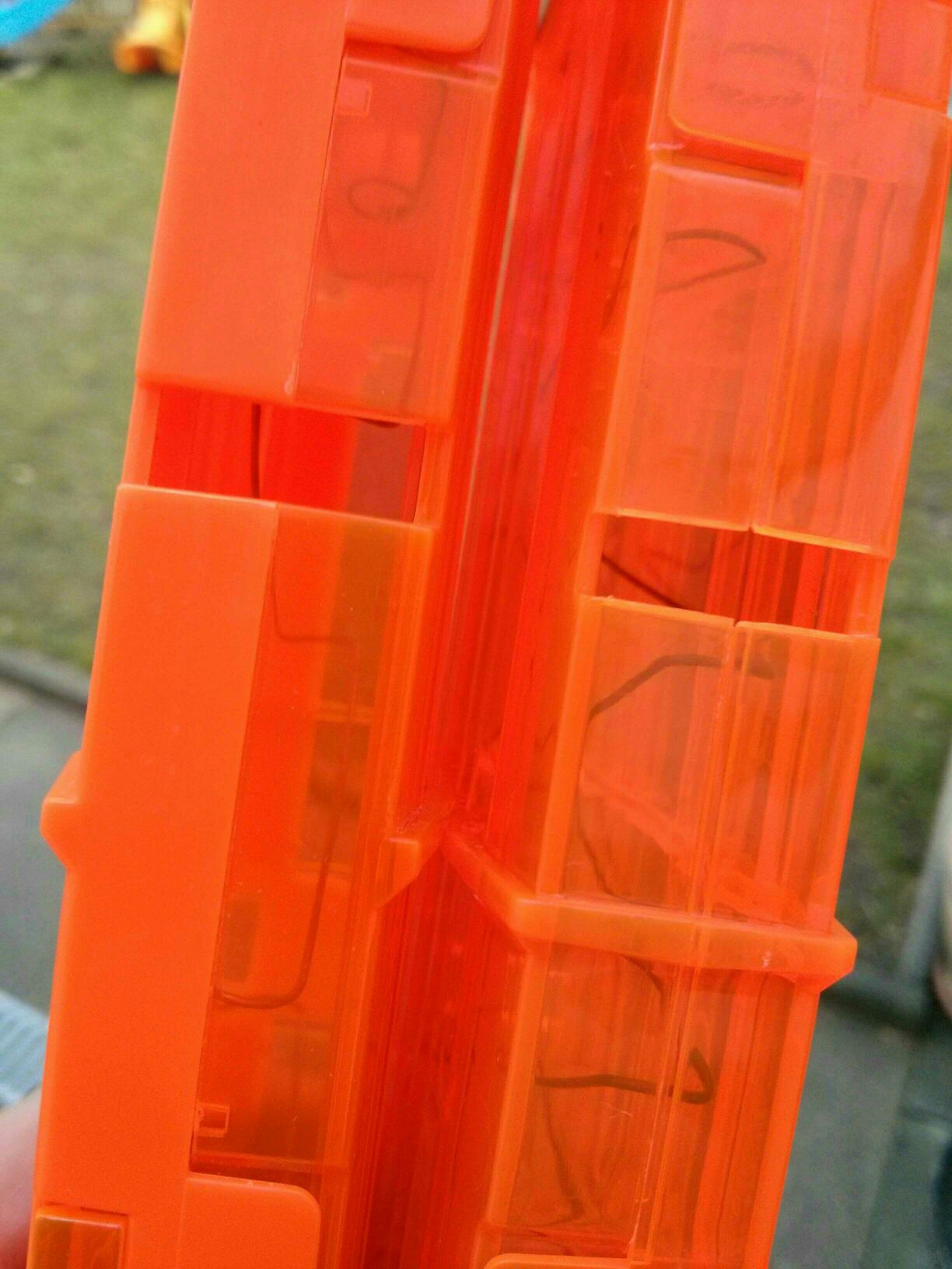

Bei meinen ist neben der zu tiefliegenden Haltekante, der umlaufende Anschlag auf der falschen Seite.
Edit: Wobei das u.U. das Selbe sein könnte...
Links Original - Rechts Remake
PS: In meine passen - dartschonend - nur 11 Darts rein!
2.508
genau diesen Anschlag meinte ich. Wenn der beim Chinaclip weggefeilt wird und der Haltekanten-Slot ca. 1-2mm nach oben aufgefeilt wird, sind die Dinger klasse. Aber in der tat eher so 11er Clips realistisch gesehen bei dem straffen Sitz ;)
