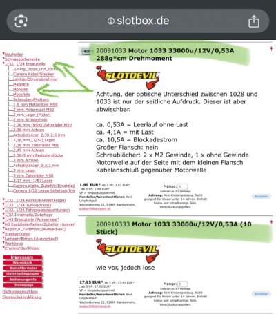

Wo kann man solche Motoren kaufen finde die irgendwie nirgends, und gute Besserung Komm bald wieder auf die Beine:)

Wo kann man solche Motoren kaufen finde die irgendwie nirgends...
Die Motoren findest du z.B. auch bei Slotbox, unter "1/32, 1/24 Ersatzteile" gibt es eine Rubrik "Motoren".
Du brauchst Motoren der größe 13D kurz, dort sind allerdings maximal Motoren des Typs 1033 erhältlich, also 33000 min-1 Nenndrehzahl bei 12V.
Von denen habe ich auch einige verbaut.

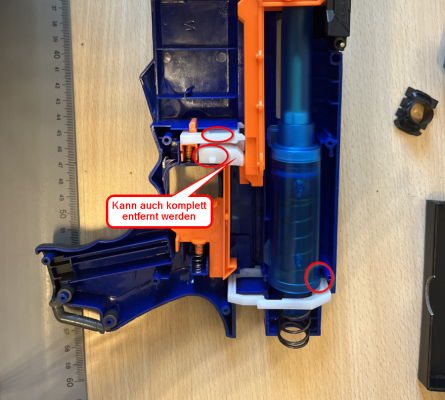

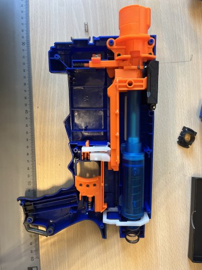

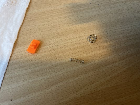

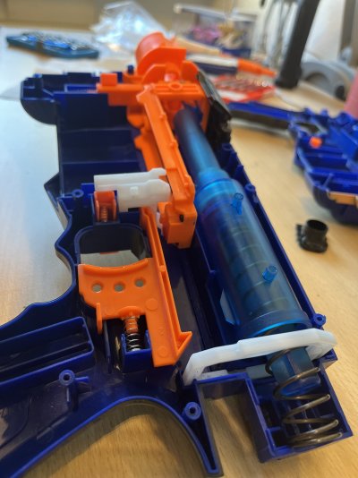

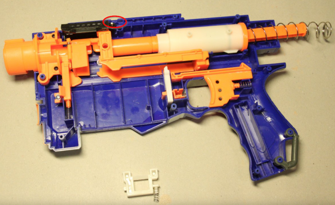

Baue gerade meine retaliator zusammen und irgendwie schießt die nicht. Habe aber alles so gemacht wie bei meiner CS 6 die ja fast genauso ist. Fällt jemandem von euch auf was das Problem sein könnte? Die Federn sind beim aufschrauben mir aus der Waffe entgegen gekommen und keine Ahnung wo die herkommen. Der blasterparts Kundenservice hat leider schon geschlossen
ShortLucky
414
Die breitere / flachere Feder sollte zusammen mit dem Orangenen Teil in einer Rail verbaut sein um Nerf-Attachments anzubringen. (die "rasten" da dann ein)
die schmalere und höhere Feder, könnte so spontan vom Catch sein ?
Was bedeutet den sie Schießt nicht ?
Bleibt nicht gespannt ? oder kommt kein Dart ? oder was genau ist die Problematik ?

Ich kann den Hebel (habe diesen Repetierhebel eingebaut) nicht mal spannen da sie an irgendwas verklemmt
Ahso die breitere flache und das orangene kommen wahrscheinlich von dem Schlitten an dem man eigentlich zum Laden zieht
Die catch Feder kann das andere nicht sein habe eine neue eingebaut und die alte schon extra zur Seite gelegt

Die lange Feder kommt an eine der folgenden drei stellen an eines der weißen Teile. Eines davon ist eine Abzugssperre, welche du auch nach belieben entfernen kannst:
Die kurze flache Feder wird wie bereits von Lucky beschrieben mit dem orangenen Teil verbaut und kommt oben in den Schlitten. 1758212984075.png
Solltest du weiterhin kleinere Probleme kannst du auch mal Blaster zu den Events bringen, die meisten dort können dir direkt damit helfen.

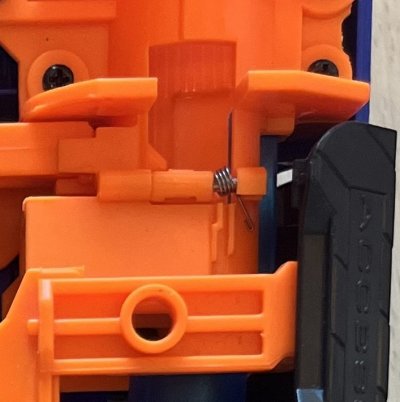

Was mit noch aufgefallen ist:
Die Feder des Dartgates ist aus der Halterung gesprungen und schließt das Gate möglicherweise nicht mehr richtig.
Das Ende dieser Feder sollte zwischen den zwei Stegen rechtwinklig zur Achse liegen.
Hast du ansonsten geprüft, ob alle teile in ihren Führungen laufen?
Testweise kannst du die Feder ausbauen und versuchen den Blaster ohne Feder zu spannen, das sollte problemlos funktionieren.
PS: Wir sprechen hier von BLASTERN , nicht von Waffen.
Alles klar Dankeschön
Dann Versuchs ich’s mal
