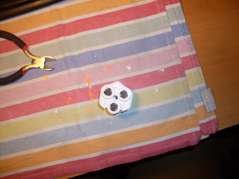

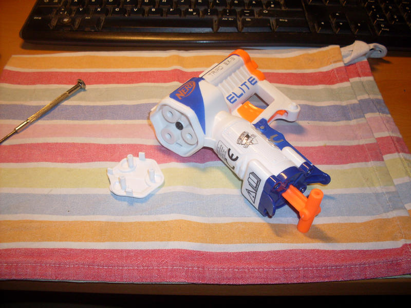

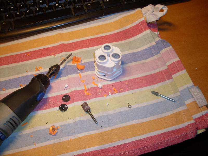

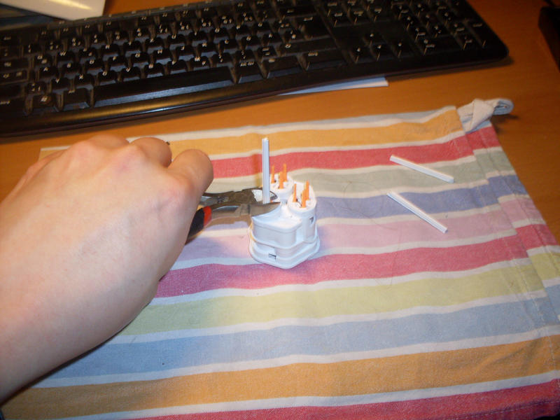

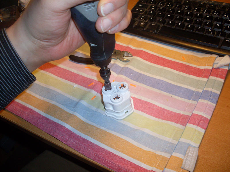

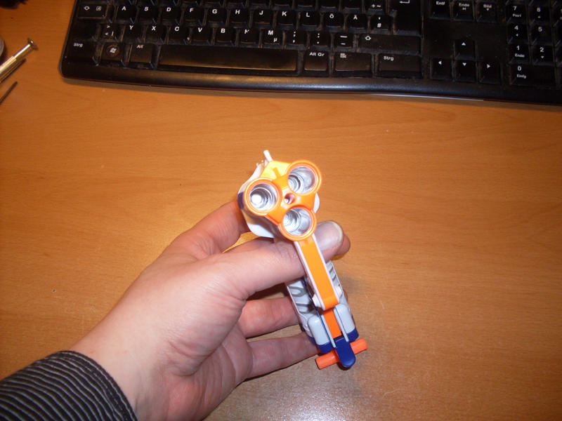

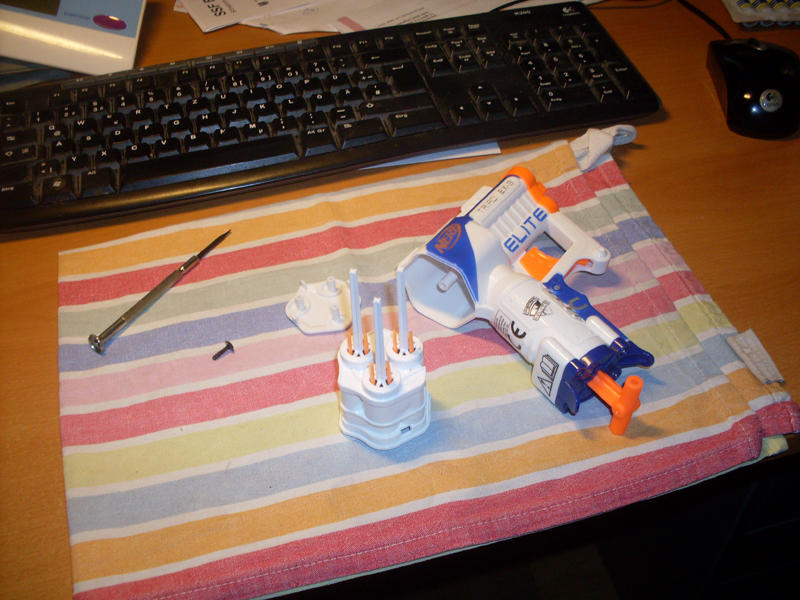

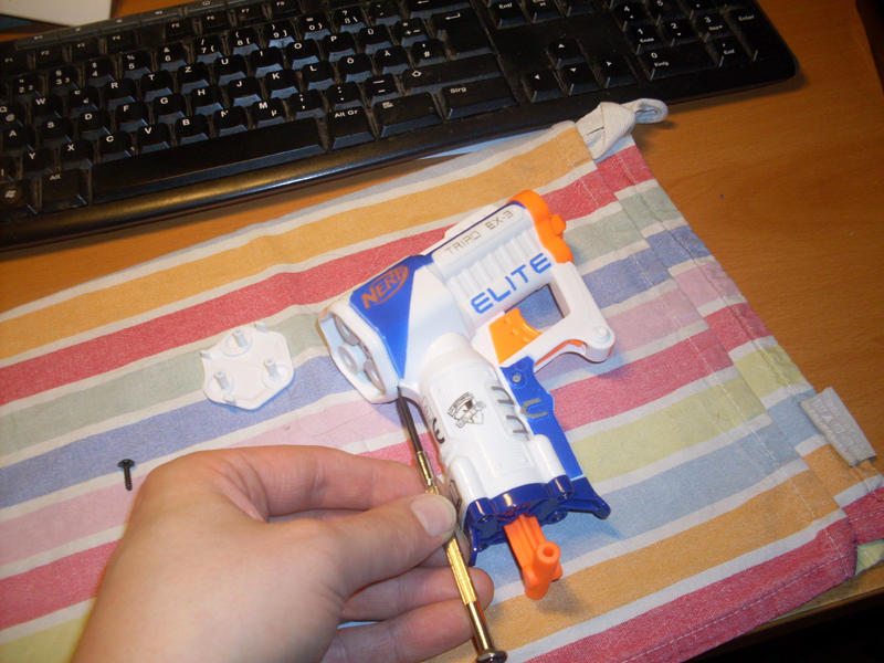

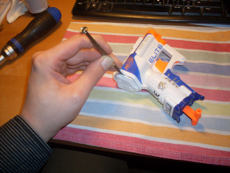

Komplette Anleitung für die Konvertierung einer Triad zur Mini-Shotgun in 10 Schritten:
1. Hinteren Deckel aushebeln:
2. Schraube lösen:
3. Gehäuse raushebeln:
4. Das sollte dann so aussehen:

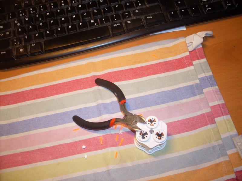

5. Dartzähne cutten:
6. AR-Zähne cutten:
7. Dartzahn-Base rausholen, z.B. mit Dremel:
8. Das sollte dann ungefähr so aussehen:
9. Jetzt kommt der langwierigste Teil; das Rausholen der ARs. Ich zerstöre sie per Dremel so weit, dass sich die Überreste irgendwann so rausziehen lassen, dass man das Gehäuse nicht beschädigt. Lasst Euch Zeit, habt Geduld und achtet darauf, die Löcher nicht unnötig zu weiten, damit später keine Darts stecken bleiben (sollte es Euch dennoch passieren: Klebt Unterlegscheiben z.B. von Potentiometern auf, die den Kreisring wieder verengen). Das sollte am Ende ungefähr so aussehen:
10. Danach alles säubern und wieder zusammenbauen:
Das war's; viel Spaß beim Konvertieren!
