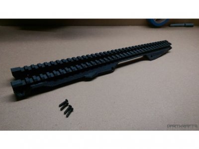

mich würde diese 3D-Druck Rail für die Longshot interessieren.
https://www.thingiverse.com/thing:2435318
Wo würde das Stück preislich ca. liegen und hätte überhaupt jemand demnächst Zeit zum Drucken oder eher schwierig wegen Ulm oder so...? :)
Würde zwei davon benötigen. Vielleicht hat aber auch jemand so eine zufällig übrig und abzugeben? Bei nfstrike.com möchte ich derzeit eigentlich nicht bestellen.
Schon einmal vielen Dank vorab!
4.955
Ich hab noch ne rail fuer eine longshot rumliegen wenn mir mal jemand ein bild schickt welche gemeint ist kann ich dir sogar sagen ob es die richtige ist.(nein der link geht an meinem handy nicht)
4.955
ich suche die nachher mal raus, ich glaube das ist die die hier noch liegt
3.692
Das aufm Foto ist die Toprail von Worker, die auf Thingiverse wird in 5 Teilen (+2 Verbinderklötzchen) gedruckt.
Im Prinzip sind sie sich aber sehr ähnlich, nur dass die von worker halt nur aus zwei Teilen besteht und damit vermutlich etwas stabiler sein dürfte. Aber die, die ich mir selbst gedruckt habe (immerhin schon 4 Stück bislang) haben bisher gut gehalten. Ist nur umständlich, die wirklich gerade zusammen zu kleben. Ich nehme dazu ein kurzes Alu-L-Profil und hoffe immer, dass ich das danach wieder gelöst kriege... Theoretisch ist es sogar möglich, ne Aussparung zu erstellen und das Alu-L-Profil mit der Schiene zu verbinden... geh ich vielleicht irgendwann mal an xD
