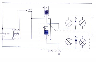

Um die Fragen noch zu präzisieren. Wo müssen die Mosfets wie hin?
So wie hier in dem Schaltplan, nur mit Triple Stage und den PWM links wegdenken.
[Zu den Mosfets im Schaltplan gehören natürlich auch die (nicht eingezeichneten) Widerstände.]
Neue Zeichnung mit drittem Stage und Mosfet kann ich erst etwas später nachreichen.
Edit: Was für Motoren? Bzw. wie viel Ampere?
XT30 sind auf 30A Dauerstrom ausgelegt.

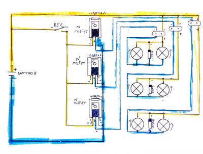

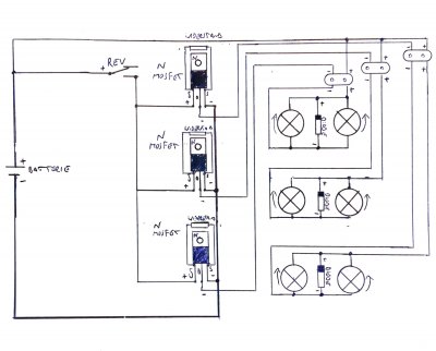

Hier Triple Stage mit einem Trigger, drei Mosfets plus Widerständen, Motoren mit Dioden und Position für die XT60 vor den Motoren.
Nüchtern und in farblicher Kennzeichung für Plus/Minus bzw. Rot/Schwarz.
Edit: Achja, Killswitch... wie @Bmag unten gezeichnet hat, zum Beispiel in den Minus vor die Batterie.
