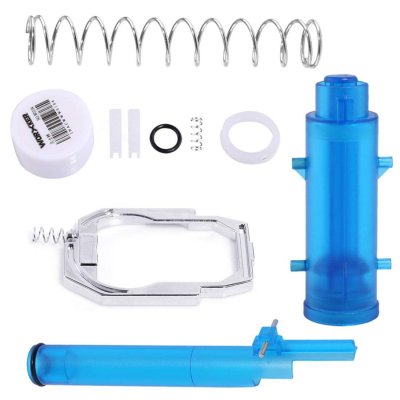

Da ich bisher kein Chrono habe, kann ich nur nach gefühlten Werten gehen, aber mir scheint, dass meine Retaliator nach dem Einbau des Worker Plungertubes ein ganzes Stück lascher schießt als mit dem Stock-Plunger.
Ich habe den Plunger und das Tube auch gut gefettet, sowohl einmal mit dem beiliegenden Material als auch nach Reinigung mit dem Silikonfett, welches ich normalerweise verwende. Irgendwelche Tipps oder Anmerkungen?
4.210
jau, problem ist nicht der plungertube, sondern das dings im bolt. das lässt weniger luft durch, als der AR im original bolt.

Lässt sich auch easy entfernen ist nur n 3D gedrucktes friction fit Teil, sieht man nur von außen echt schlecht, weils in weiß/transparent gedruckt ist
