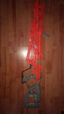

Hi. Kann mir jemand sagen für was die die grünen Teile hinten in der Raptorstrike machen?
Unter dem vorderen Teil ist eine kleine Feder, dahinter kommt ein Stück langer Draht, der nach hinten geschoben wird.
Ich sehe die Funktion dahinter nicht....
