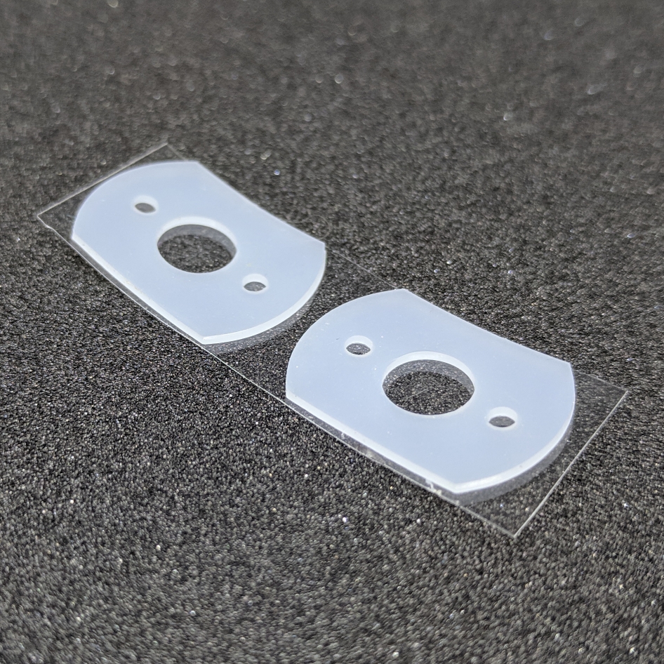

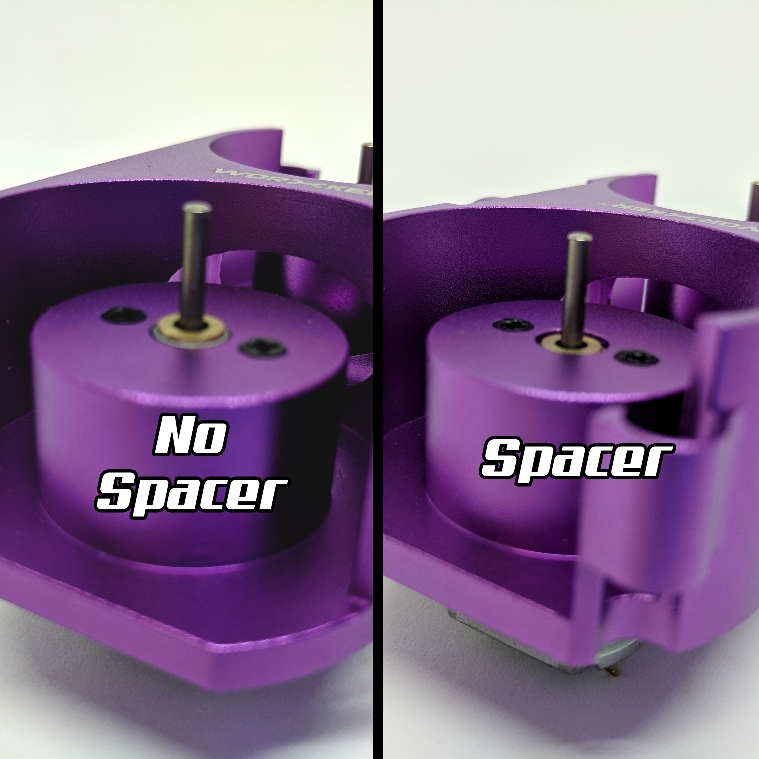

So, habe ich auch mal ne Frage. Ich habe den clear 425er Cage von Worker (canted) mit BP Motoren und worker Flywheels.
Aber ich bekomme die Wheels nicht weit genug aufgeschoben, dass der Schnittpunkt in der Mitte landet.
Die Darts ziehen beim Feuern nach rechts.
Liegt es an den BP Motoren? Ist bei denen der markierte Bereich zu hoch?
s1rf
426
Du brauchst spacer dafür, die Motoren stehen sonst zu weit raus

Danke, danke, danke für diese Frage
Das gleiche Problem habe ich auch und ich dachte ich bin einfach zu blöd, die richtig zusammenzubauen.

Wenn du möchtest schicke ich dir Spacer zu. Ich brauch eh noch ein paar Flywheelmodder, die meine Prototypen testen ;)

Du kannst mir auch gern ne Nachricht schicken und ich lass dir welche zukommen ;)
1.995
Finde ich toll, danke für das Angebot. Mit Flatten habe ich nur gerade eine bestellungsanfrage laufen, weswegen ich ihn erstmal angesprochen hatte.
Wenn ich das richtig sehe, treffen wir uns wahrscheinlich in ~vier Wochen ohnehin, oder? Dann kann das auch bis dahin warten :)
