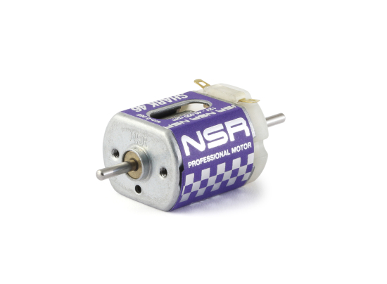

Hey,
hat jemand von euch einen Tip für gute Motoren mit 2 Wellen, wie sie auch bei der Rhino verbaut sind?
2S oder 3S wäre im ersten Step Nebensache.
4.363
https://slotbox.de
1/32, 1/24 Ersatzteile -> Motoren
Und dann mal durchblättern, alle Motoren der 2000er-Reihe haben zwei Wellen und passen in die Rhinofire rein. Die letzten zwei Zahlen des Typs geben die Leerlaufdrehzahl in 1000 Umdrehungen an, sie laufen alle auf 12 V, sind also mit 3s zu betreiben.
