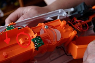

Ich bin der neue. Ich nutze/modde meine Nerfs fürs Endzeitlarp.
Nun ist mir eine Rhinofire in die Hände gefallen.
Nach dem ersten Batteriewechsel hab ich nun das Problem das sie nicht mehr funktioniert.
Der rechter Puscher scheint in der Führung zu verkanten. Hab da mal ein Foto von gemacht!
Ist das ein bekanntes Problem und wie kann ich es lösen?

Erst seit dem Batteriewechsel?
Versuch mal andere (gute) Batterien.
Und etwas Silikon spray auf den Pusher.

Die alten Batterien waren vorher im meiner Stampede drin und schon etwas müde (umbau auf LiPo ist geplant)
Schmieren hatte ich auch schon überlegt allerdings ist mir beim Zerlegen halt aufgefallen das der 2. Pusher oben gegen die Führungsschiene schlägt. Auf der anderen Seite ist alles Safe.

4.959
Das klingt so als haette es mal nen dartstau gegeben und der pusher ist jetzt verbogen,schau mal ob du irgendwo stressdehnungen siehst
Ne es läuft alles fluffig. Das gelbe Teil auf dem weißen Zahnrad rutscht und fixiert mMn den Puscher nicht richtigt in der Führung. Es wirkt auch nix verbogen oder verklemmt.

Ich hab das noch mal zerlegt. Das Problem ist vermutlich nicht der Puscher sonder das Zahnrad. Es schaft quasi nur eine Umdrehung dann dann dreht nur noch der Motor der Flywheels.

Das klingt fast nach Karies am Zahnrad, da müsstest du mal das Pushergehäuse öffnen und nachsehen, ansonsten kann es auch sein, dass der Pushermotor defekt ist.
