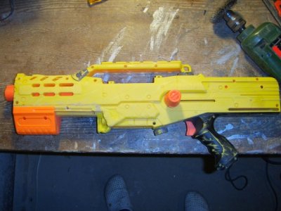

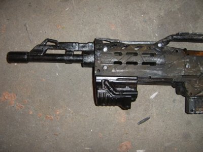

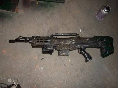

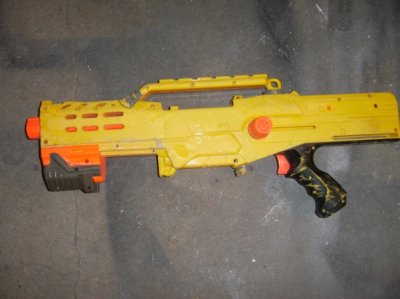

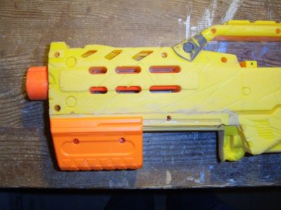

ich hab am wochenende mal meine Longshot ausgepackt.
Da ich die Ladehebel-Poller als optische Katastrophe empfinde war für mich klar, dass die LS nen shotgun-mod bekommen muss.
Aufgrund der sehr schönen Beschreibungen von Fallout_Boy und Endtime habe ich mich der Sache mit ziemlichem Respekt genähert.
Schließlich habe ich mich dazu entschieden nicht die Frontgun für den Mod zu verwenden.
Die Führung ist zu klapprig, und da das Teil auch nen ordentlichen Leistungsmod bekommen soll eindeutig zu schwach.

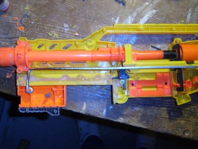

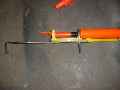

Ich habe schließlich den Ladehebel aus ner Deploy genommen:
Vorteil:
Die Deploy hat ne anständige Führung
Die Führungslänge ist die gleiche
Die Breite ist die gleiche
Nachteil:
Man muss ne komplette Deploy opfern, die dann nur noch als Erstatzteillager taugt
(aber mal ehrlich: zu mehr ist der Blaster auch nicht zu gebrauchen und bei Amazon kostet die grad neu nur 20€, bei Ebay gebraucht für 10-15€)
Als Gestänge habe ich nen Kleiderbügel genommen.
Bilder sind im Anhang.
Schließlich habe ich noch den Griff der Frontgun rangeklebt, da ich den optisch und ergonomisch schicker finde und die Frontgun nicht verwenden werde.
Das Ganze hat 3 Stunden gedauert und war relativ unkompliziert.
Hier noch ein Funktionstest:
Als nächstes kommt Leistungsmod und Paintjob.
