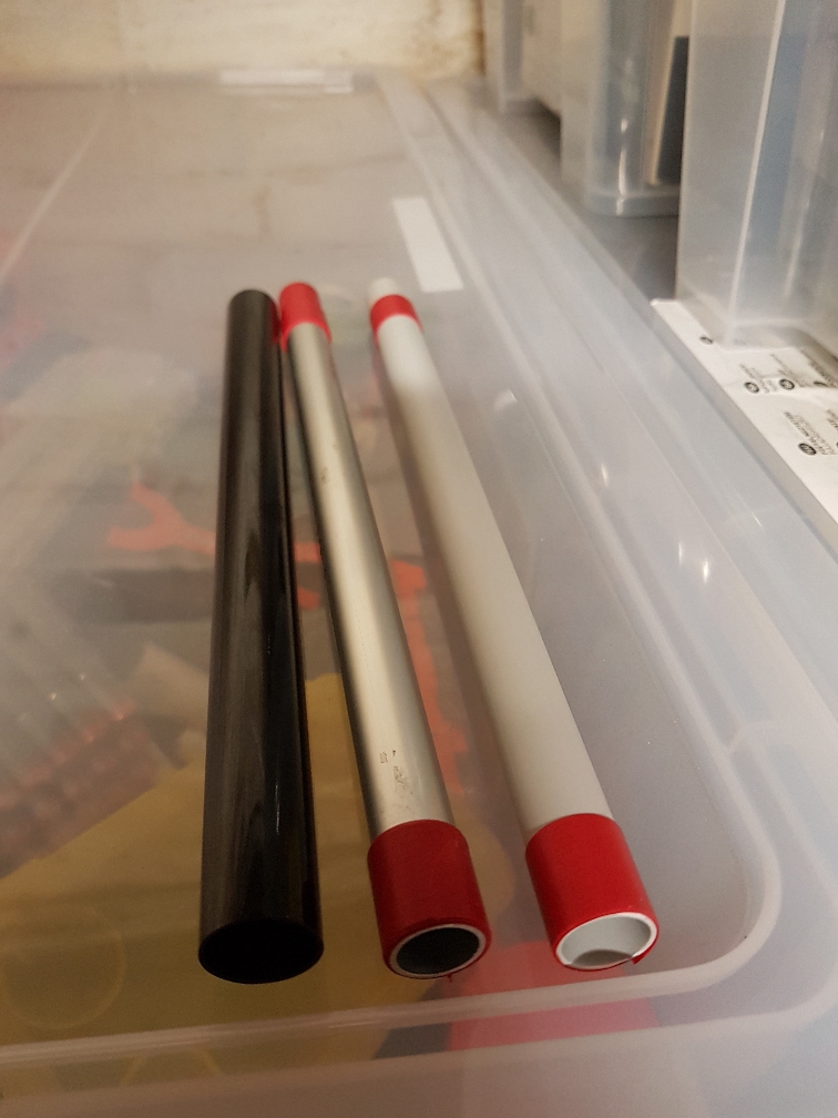

Ich suche gerade nach einer Optimierung von dem Jet CEDA Accuracy Lauf.
Als Alternative habe ich bereits folgendes im Baumarkt gefunden.
PVC Elektrorohr m16 AD16 mm ID14 mm
Alurohr AD15 mm ID13 mm
Stahlrohr AD16 mm ID14 mm
Worker AD19 mm ID17 mm
Ein PVC m20 passt nicht in die Aufnahme von der CEDA.
Was benutzt man am besten für die 13 mm Worker Darts bzw. China Darts?
Vielen Dank für ein paar Tipps.
PS.: Falls meine Überlegungen Quatsch sind bitte gleich sagen. Ich bin blutiger Anfänger und habe gerade nur Spaß daran etwas herum zuprobieren.

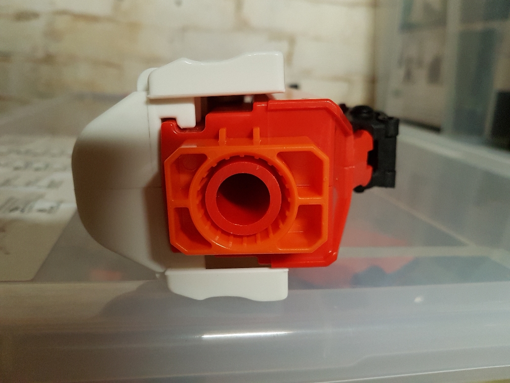

Hmm... Der Lauf bei der Ceda ist das ein Aluminium oder Kunststoff Lauf?
Denn den Alu Lauf kannst Du eigentlich NICHT optimieren, ausser Du machst nen SCAR dran.
madman
48
Der rote ist verbaut.
Kunststoff AD 19 mm ID 13 mm.
Das 25 cm Worker Rohr nutze ich nur um die beiden anderen Kandidaten darin zu fixieren. Hier hilft etwas Isolierband vorne und hinten.
Ausserdem kann ich so jetzt problemlos einen Worker SCAR aufstecken am vorderen Ende was ich raus schauen lasse aus der CEDA.
2.814
Ok.
Du hast also die Standard Breech für lange Darts drin.Damit ist Dein System ja auch nicht Druckdicht.
Da ändert sich nicht viel, wenn Du nen anderen Lauf reinbaust.
Mit nem geschlossenen System (zB für Kurzdarts) sähe dass ganz anders aus.
Wäre tatsächlich meine Empfehlung für einen Verbesserung der Leistung.
