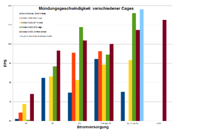

Also sind Artifact Canted und DRS Cage ungefähr gleichauf, während die BP Flywheels doch eher nur eine Budget-Lösung sind ... oder interpretiere ich die Zahlen verkehrt?
11.477
Habs nochmal umsortiert für andere Vergleiche:
Ich musste die Tabellen nochmal neu hochladen weil ich nen systematischen Fehler bei der Durchschnittsberechnung hatte. Hab immer nur die ersten 9 Werte addiert statt bis zu 12... das hat einige Werte stark nach untern verzerrt... sollte jetzt alles stimmen...

jetzt geht es nur noch ums Schußbild der verkanteten Käfige...
DrS und Artifact sind von den fps vergleichbar... wobei mir schon im Test die gleichmäßigere Geschwindigkeit des Artifact auffiel.

Auf dem Bild ist die Sortierung manchmal nicht ganz klar ersichtlich, sollen sie nach fps sortiert sein? das klappt zumindest nicht immer.
11.477
sortiert sind sie "nur" in der ersten Tabelle nach Motor/Flywheel Kombi und in der zweiten nach Volt...
auf mehr hatte ich keine Lust. aber ja es ist eine Exceltabelle ^^

So, mein erstes Bild.
Anzumerken ist dass ich um die Unterschiede zu betonen bei 60 FPS abgeschnitten hab, deshalb sieht das alles dramatischer aus als es ist.
Ich habe beim Snikkas Cage bei 11,1V den 80er Wert als Ausreißer entfernt, tue mir aber gerade schwer eine allgemeine Ausreißerdefinition zu finden.
Erste Thesen:
-Die Slotdevil zeigen ihr Potenzial bei hohen Spannungen, sind im direkten Vergleich den Standardmotoren immer überlegen
-von den angewinkelten cages hat bei schwächerer Stromversorgung der Artifact die Nase vorn, bei mehr Leistung der DRS (Hat der DRS mehr grip was bei hoher Leistung dartslip verringert, bei niedriger allerdings die Motoren mehr abbremst?)
-die BP Wheels bringen nur bei wenig Leistung Geschwindigkeitszuwachs (Leider fehlen einige Messungen mit Slots und NERF Cage) Sind Sie anfälliger für dartslip? Waren beide Flywheel sets ähnlich gut eingefahren?

interessant, das bei 1033 und BP wheels 2s und 3s fast keinen Unterschied machen, deckt sich mit meiner Beobachtung.
Also für alles, in dem die 0,5 joule Grenze nicht überschritten werden darf, sind 1033 und BP Wheels bei 2s-Lipo super? Oder gabs da große Ausreißer nach oben?
5.919
die Werte für 11,1V gingen bis 106 hoch. ich fürchte die Stichprobenmenge ist zu klein für Ausreißerbetrachtung...
Aber stimmt, 2S Lipo ist der große Gleichmacher.

Interressant und etwas herb für uns LiPo-Fans: Es gibt absolut keinen signifikanten Unterschied zwischen 3 Becherzellen und nem 11,1S LiPo im Test. Die in aufsteigender Reihenfolge geplotteten Schussergebnisse könnten vom exakt gleichen setup nicht besser reproduziert werden innerhalb unserer Ungenauigkeiten. Das würde ich gerne verifizieren, speziell für 2s, weil das meine bisherige Überzeugung über den Haufen wirft...
