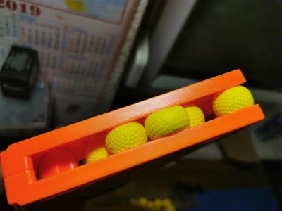

Hallo, jemand schon mal ein Problem mit dem Mag der Khaos gehabt?
Bei mir schießt sie ein paar mal normal und dann fangen die Bälle an sich oben im Mag zu verwurschteln an.
Blockieren sich selbst sodass das Förderband nix mehr zu den Flywheels befördern kann und sogar die Bälle zerstört.
Ps:bin neu hier, komm aus Österreich und bin der Björn
Inwiefern verwurschteln? Welche Bälle benutzt Du?

Das Verhalten kenne ich nur von billigen eBay Bällen.
Ich hab ja auch eine khaos und drei Magazine. Keinerlei Probleme mit solchen Jams, außer wenn die Batterien fast leer sind (neue probiert?). Nachdem wir beim ONC die billigen Bälle aussortiert haben und nur original, hardballs und x Shot im Einsatz haben, gibts praktisch nur noch mit den hardballs Probleme bei den Helios und manchen Kronos (und meiner Mercury). Da sind welche bei die wie headshots offenbar leicht zu groß sind.

Das Problem wie auf dem Foto kenne ich nur, wie @Hoeni es schon sagte, von billigen und zu weichen Chinabällen.
